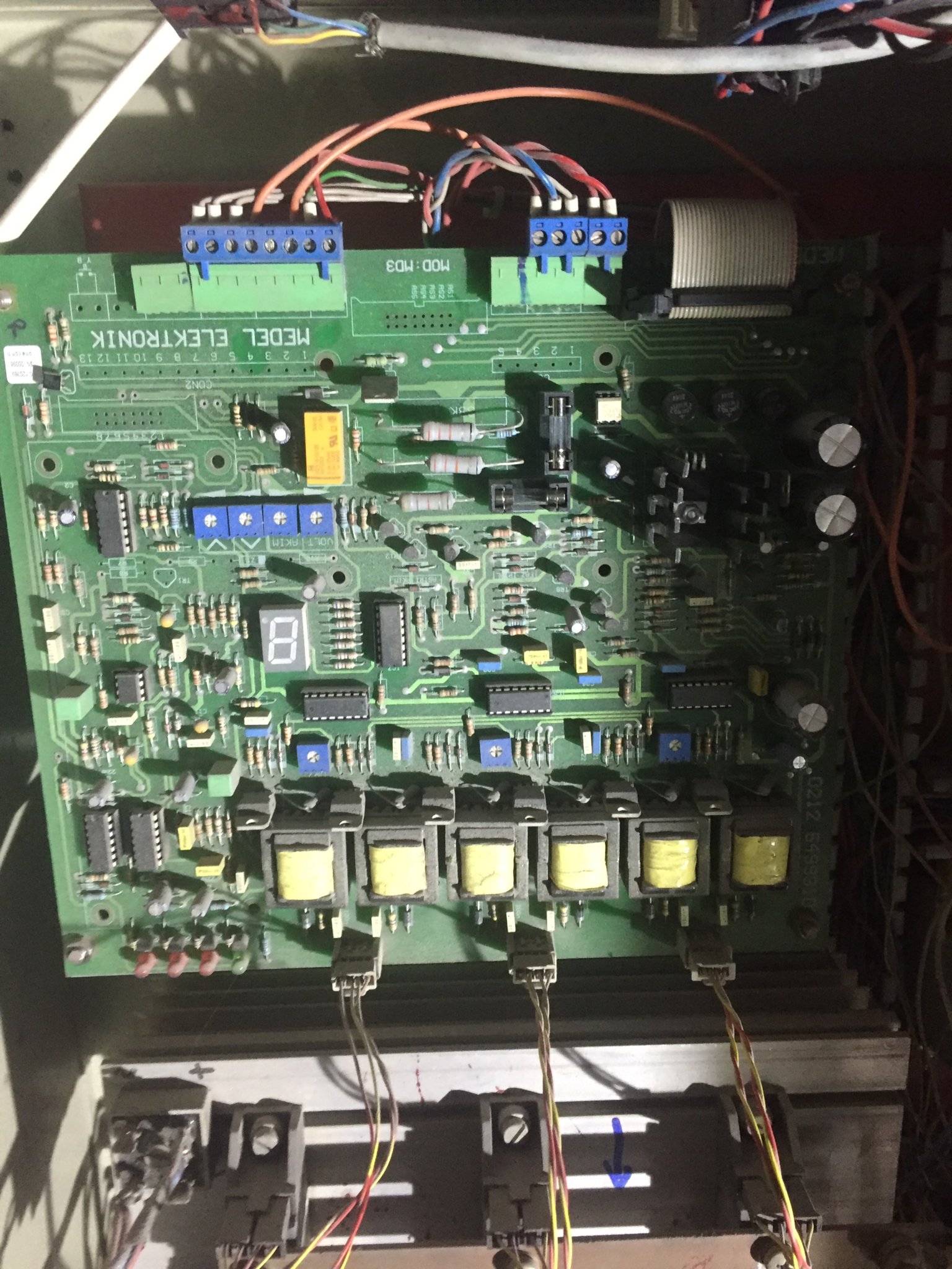

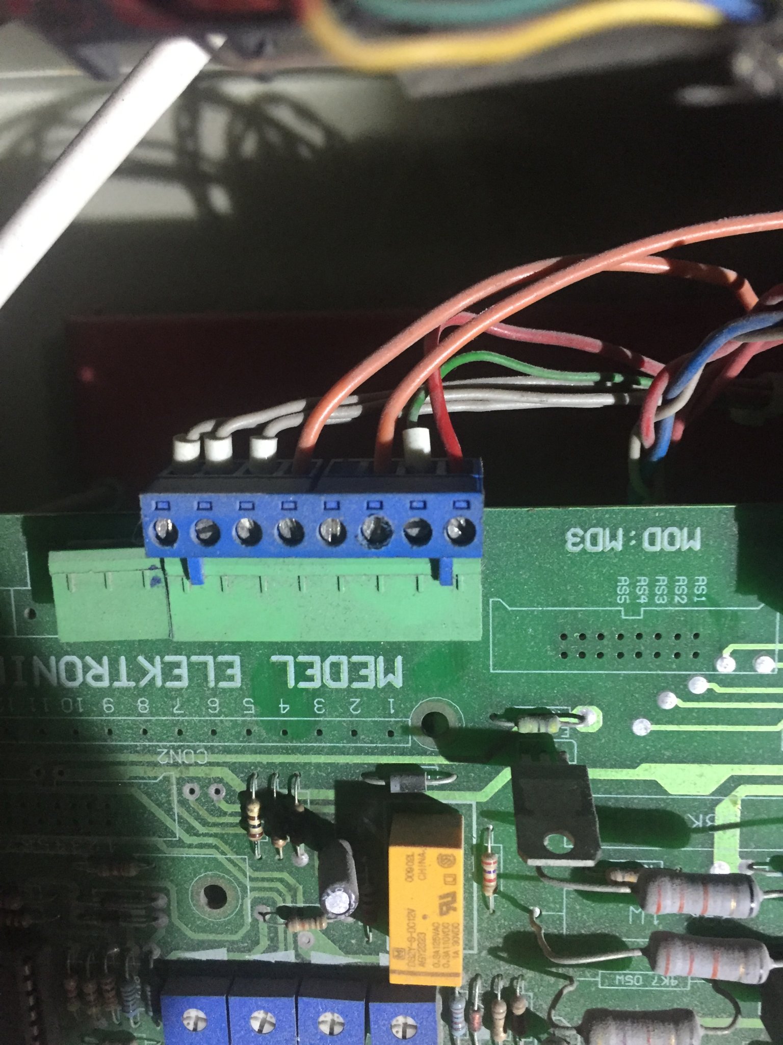

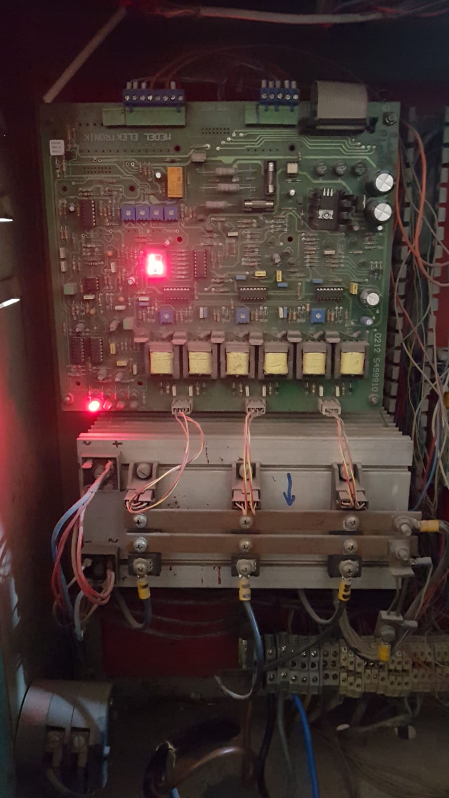

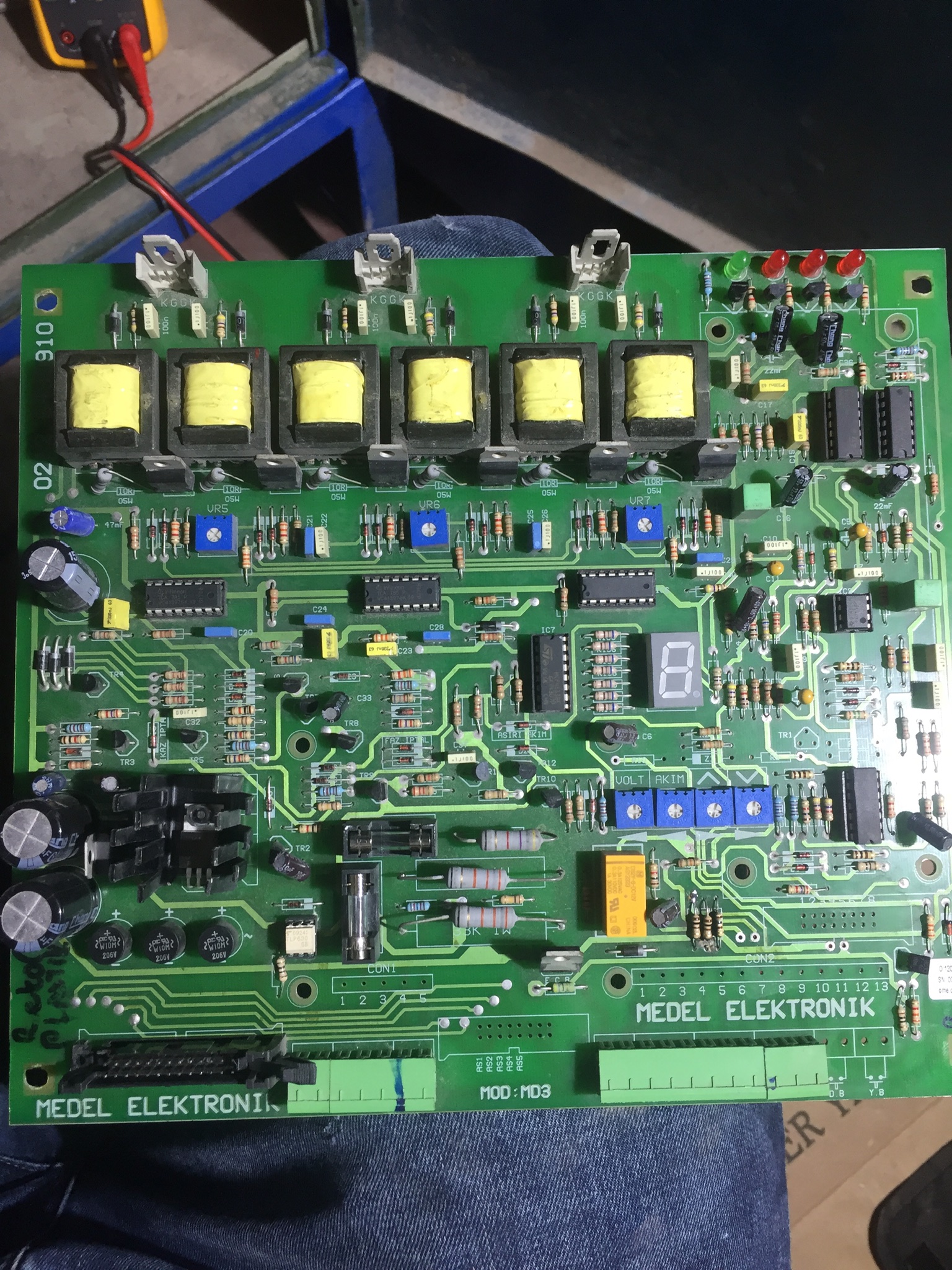

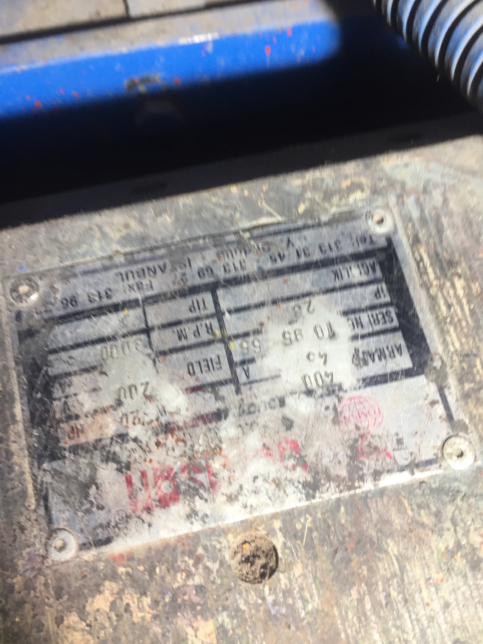

Arkadaşlar bir makinemizde görseldeki sürücüden var fakat bir türlü çıkış vermiyor hazır konuma geliyor ancak motoru süremiyorum pot gerilimini 17v olarak görüyorum ve ayarda yapabiliyorum fakat dediğim gibi çıkış alamıyorum oldukça eski herhangi bir bilgi ve döküman bulamadım medele ulaşmaya çalıştım ancak dönüş olmadı bu konuyla ilgili bana yardımcı olacak arkadaş varmı acaba

Sebep bir cok olabilir, aklıma gelen bır tanesi; motorun J _ K yardımcı ıkaz devresi saglammı, Sürücüden cıkıs varmı, motor sargıları ve baglantıları saglammı.
Motor sargıları sağlam armatür 0,7 ohm alan sarfısı 132 ohm sürücü start butonuna bastığımda 1 konumuna geliyor ancak çıkış vermiyor
