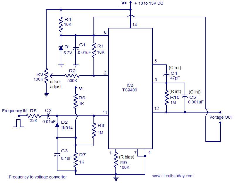

hesap yapmak istemiyorsanız. Enkoder değerini analoğa cevirip okuyun (denemedim)
Ürün linki ve şeması aşağıda(Voltmetre takın devri oradan görsünler , işlem yapacaksanız o zaman analog modül kullanın)
TC9400CPD - MICROCHIP - IC, F/V-V/F CONVERTER, 9400, DIP14 | Farnell Turkiye
