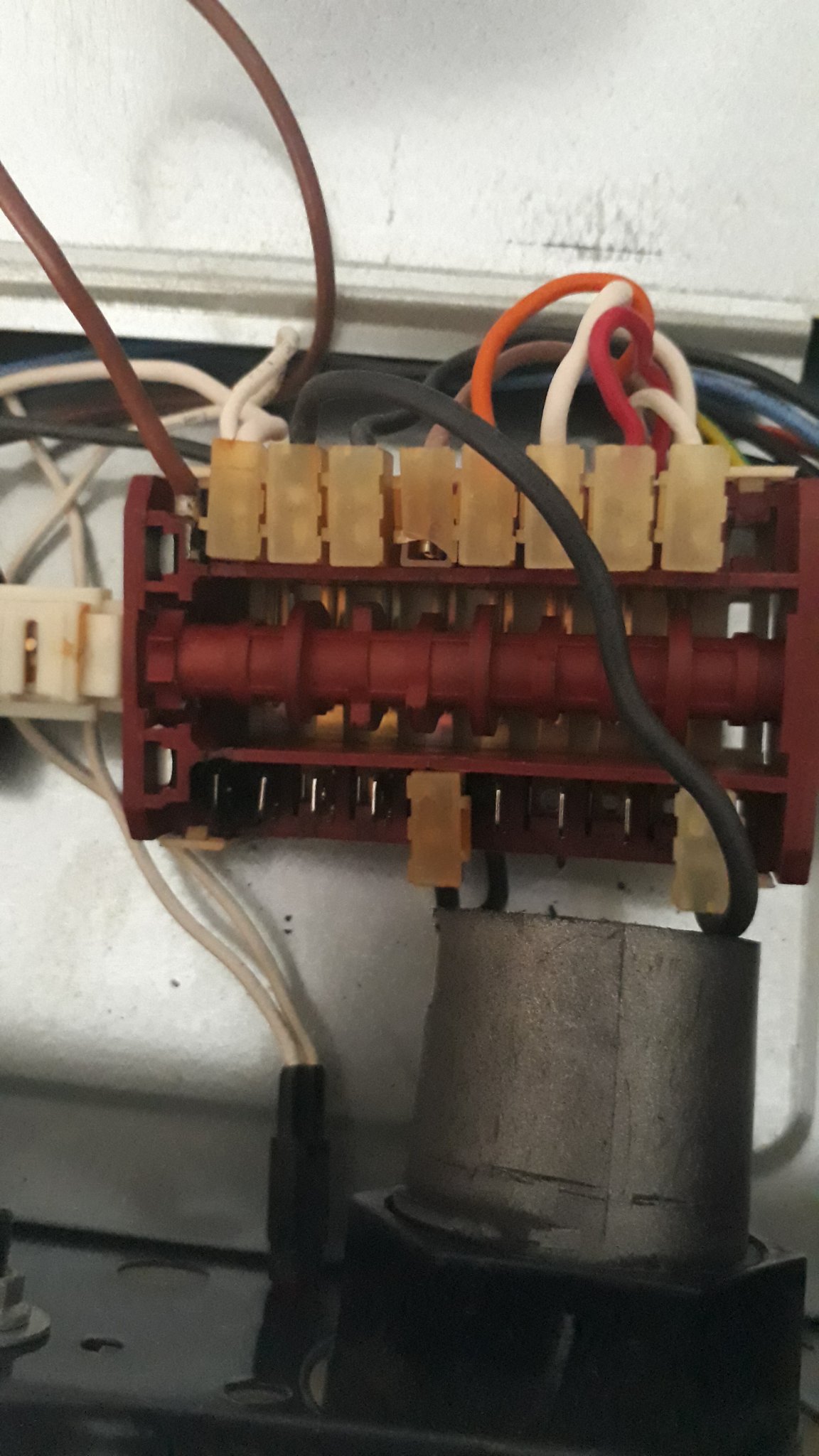

Ferdi_1907 Üye Katılım 19 Nis 2020 Mesajlar 2 Puanları 1 Yaş 41 19 Nis 2020 #1 Ankastre fırın komutatör şeması lazım muhtemelen uçları karıştırdım

Konu Sah Ferdi_1907 Üye Katılım 19 Nis 2020 Mesajlar 2 Puanları 1 Yaş 41 19 Nis 2020 #3 Bunları kontrol ettim ancak benim fırının komutatör 8 ayaklı

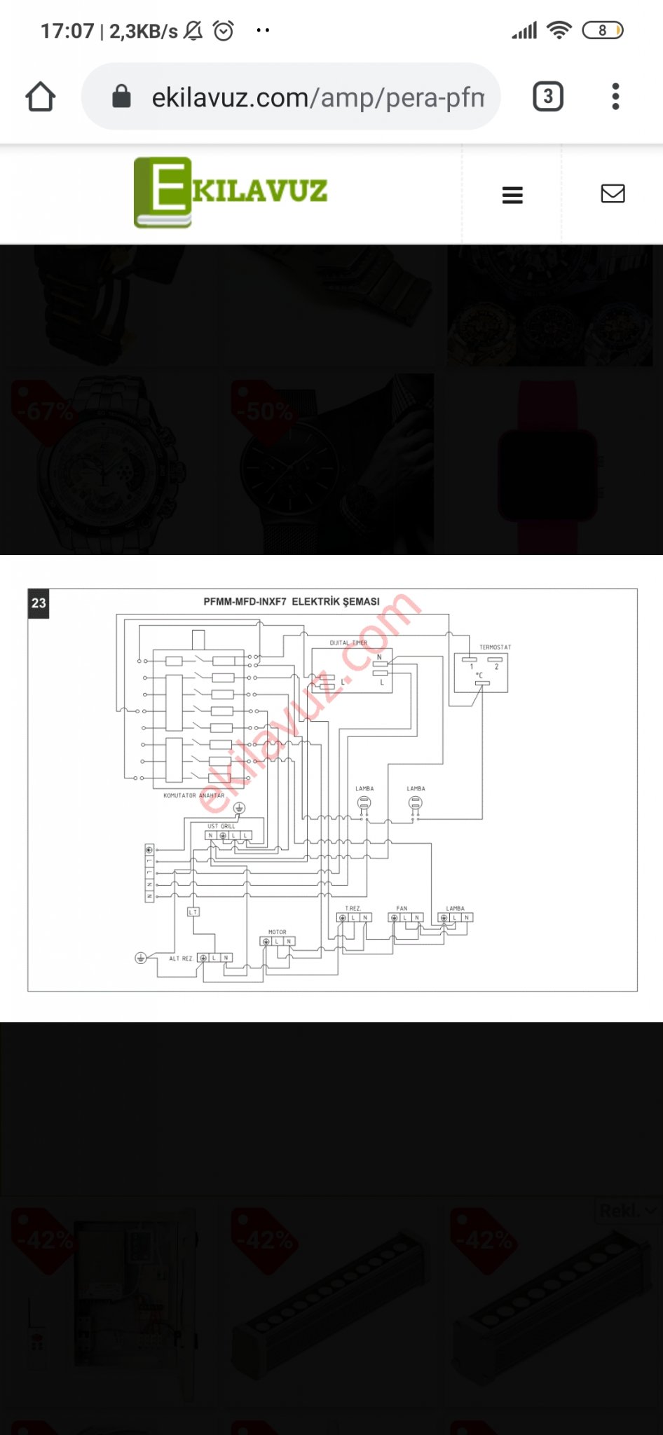

earslan74 Üye Katılım 27 Ara 2015 Mesajlar 45 Puanları 1 Yaş 31 19 Nis 2020 #5 Muhtemelen bunun ile aynıdır. Google marka model yaz e kılavuzda kullanım kılavuzundan çıkar Ekli dosyalar Screenshot_2020-03-08-17-07-24-694_com.android.chrome.jpg 128.6 KB · Görüntüleme: 196
