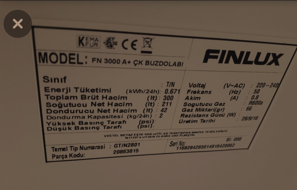

Merhaba,
Benzer konuları okudum ama çözüm bulamadım.
finlüx marka buzdolabımın buzluk kısmı soğutuyor ama alt bölme soğutmuyor. Buzdolabının kapağını kapatınca fan sesi alıyorum sanırım fan moturunda bir problem yok.
gaz dolumuna bile 400 tl fiyat veriyorlar.
problem hakkında yardımcı olabilir misiniz ? Teşekkür ederim.
Dolabimin model etiket bölümü silindiği için bulmakta zorluk çektim. O yüzden geç yazdım.
Finlüx fn3000 model numarası. derindondurucu yazıyor satış özelliklerinde.
    85.9 KB · Görüntüleme: 26
dolabın arka kısmında kondanser var ızgara gibi sıcaklığını kontrol et yukarıdan aşağıya doğru en az 4 ve 5 sıra sıcak olmalı eğer değilse drayer veya kılcal tıkalı olabilir daha önce gaz şarjı yapıldı ise yetersiz gaz olabilir
