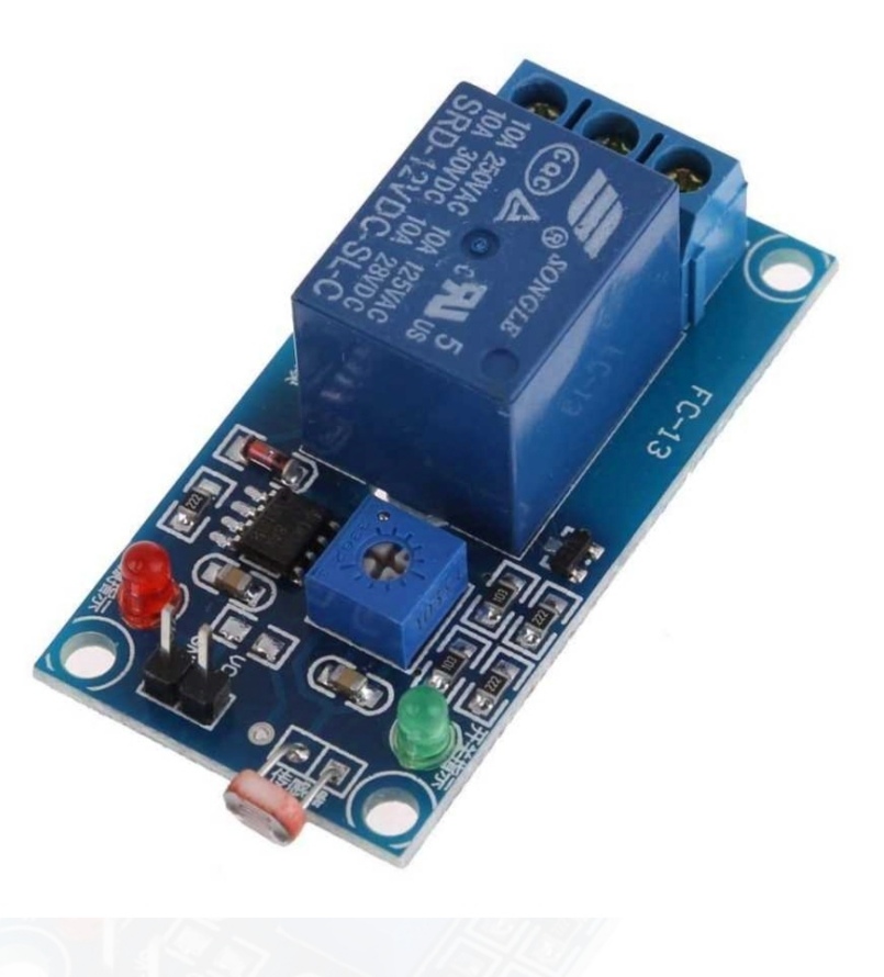

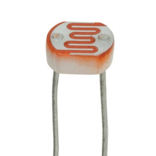

Merhaba;
Bildiğim, fotoseller belirlenen ışık şiddetinin altında (karanlık loş ortamlarda) devreyi tamamlayarak sistemin çalışmasını sağlıyor. Ben ise tam tersini yapak istiyorum. Belirlediğim ışık şiddetinin (aydınlık ortamda) üzerinde sistem çalışmaya başlasın. Bunu mevcut piyasada satılan fotoseller ile yapabilir miyim? veya nasıl bir ürün almam gerekir ne tavsiye edersiniz?
Teşekkürler.
Merhaba.
Fotosel dediğiniz LDR (Light Dependent Resistor/Işığa Bağımlı/Duyarlı Direnç) ise, ışık arttıkça gösterdiği direnç değeri azalan bir foto dirençtir. Devreyi tamamlamaz.
Bahsettiğin aşağıdaki gibi bir modül ise ayarlanan bir ışık seviyesine göre, röle vasıtasıyla devreyi açar ya da kapatır.
