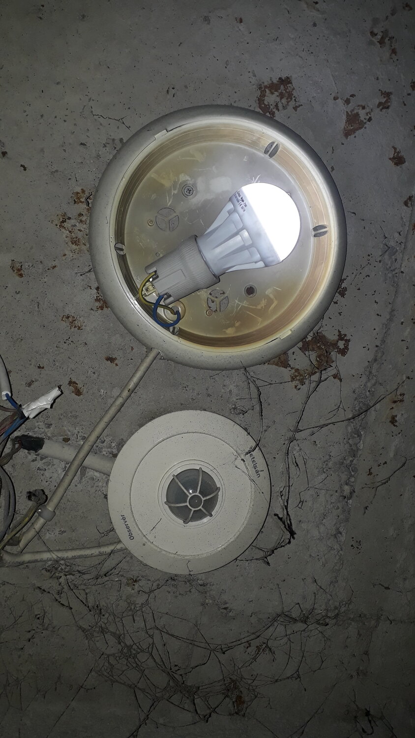

Selamlar. Bizim binanın deposunda bulunan bu fotoselli lambanın ayarı daha onceden muhtemelen en kısa sureye ayarlanmış. 3sn gibi bi süre. Bunu artirmak istiyorum zira bu fotoselin göremediği yerde bizim depo odamız var hemen yani ama arada duvar var. Bisey almaya gittiğimde depoya bu fotosel 3 saniyede sönüyor geri yakmak için el sallamalar kol kaldirmalar basliyor artik sinirimi bozmaya başladı. Suresini artirmak istiyorum. Daha önce lamba ile sensör birlesik olan tarzda standart fotoselli lambalari kullandım fakar bu fotosel nasıl açılır bileniniz varmı? Ayar yapmak için. Binanin malı olduğu için bilmeden uğraşmak istemiyorum da.

https://netelsan.com.tr/?/sensorler/360-dijital-tavan-tipi-hareket-sensoru-klasik
Çevirince açılıyor resme bakın,ayar potanslarıda içinde muhtemelen. Kolay gelsin.
