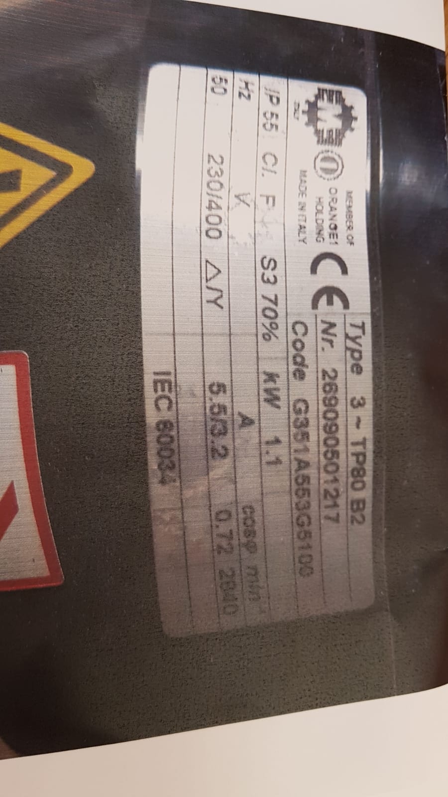

FR 200 cihazını aldım. Hemen kurdum. 12 adet 265 Watt panel ile çalıştırdım.. Ancak panellerden iyi koşullarda 3000 watt civarı enerji üretebilmeme rağmen 1100 wattlık 3 fazlı motoru 38 Hz üzerinde çalıştıramıyorum. aynı panelleri başka bir invertere bağlayıp sonra 220V AC ürettikten sonra 220 yi sinamics V20 sürücüye girip aynı motora bağladığımda 50HZ sürebiliyorum ve çok daha yüksek performans ile çalıştırıyorum.. FRECON sürücü için farklı bir ayar mı yapmak gerekiyor acaba. Zira üretilen enerjinin yarısını ancak kullanabiliyorum.

1- FRECON solar pompa inverterleri PV100 ve PV200 serileridir . Bahsettiğiniz FR200 serisi imverter standart endüstriyel tip inverterdir.
2- Üstelik Fr200 üç faz 380 V 3x380 V inverterdir.
3- siz Siemens 220 V lnveryerden bahsediyorsunuz. O halde PV100 1,5 kW ya da 2,2 kW inverter almalısınız
4- FRECON PV serisi solar pompa inverteri Türkiye nin en iyi ve TEK mppt li solar pompa inverteridir. İster kondansatör lü ve ev elektriği ile çalışan 1x220 V motorunuzu ( 1 üst güç inverteri kullanmalısınız ) , ister yıldız üçgen sargı değişikliği yapılmış 3x220 V motorlarınızı PV100 inverteri ile sürebilirsiniz .
5- Türkiye de kondansatörlü ev elektriği ile çalışan motorunuzu sadece FRECON ile sürebilirsiniz . Bunun için bir üst güç inverteri kullanmalısınız . Www.duhaline.com sitemizden PV100 ürünlerin kısmından DÖKÜMANLAR kısmından SIKÇA SORULAN SORULAR dökümanını indirin.
6- tek faz 1100 W bir motor için 8 ile 11 panel arası panel sayısı ideal olabilir . Kuyu derinliğine göre değişir .
7- Detaylı Bilgi için lütfen arayınız 0530 3972383
Motorum 3 fazlı. Bilgi plaketi resimdeki gibi... Bunu 3 fazlı sinamics üzerinden sürünce sorun olmuyor.. Frecon 200 4T 2.2 ile aynı şeyi elde edemediğimi anlatmak istedim..
