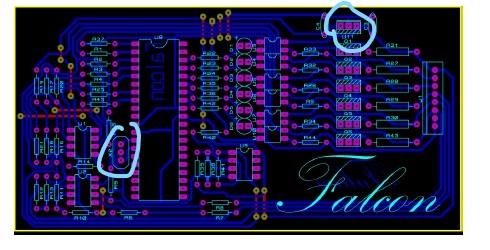

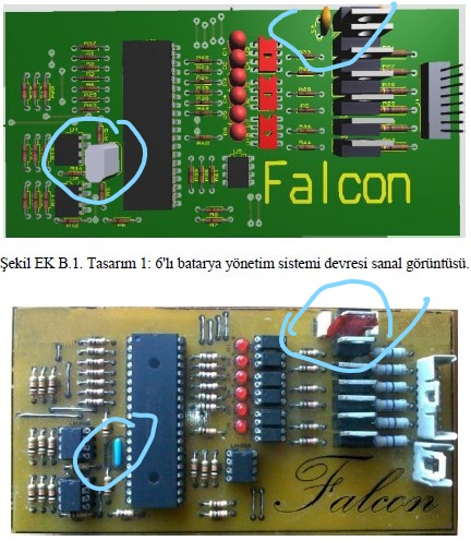

Görselde mavi ile yuvarlak içine aldığım komponentleri tanıyor musunuz?

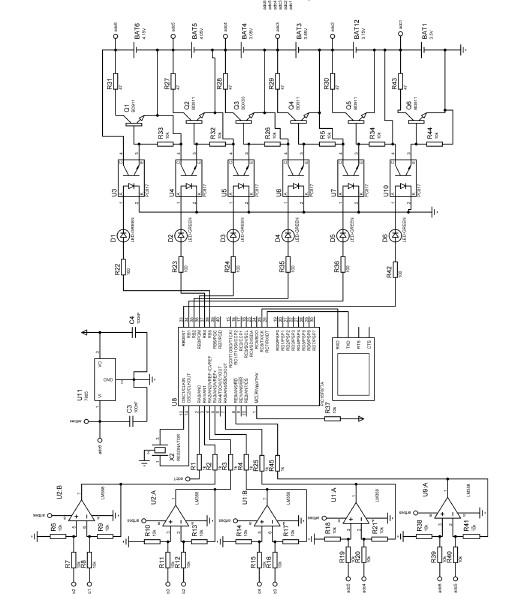

Açık devre şemasında olmayan ama 3D ve Baskı devre kartında bulunan komponentler hangileri? Devre şemasında 6s batarya paketi için soket bulunuyor, soket yerine baskı devre(proteusda) ne ekleyebilirim?

Resimde isaretlediginiz soldaki beyaz parça kristal. Şemanizda X2 olarak işaretli parça.
Sağda isaretlediginiz parça ise voltaj regulatoru. Semada U11 ile işaretli parçadır. İşlemci için gerekli 5 voltu uretiyor. Arkasına soğutucu bağlamış sığmadığı görülüyor. Proteus dosyası elinizde ise arayı biraz acmanizi öneririm.
Soket için terminal ekleyebilirsiniz. Tam adını hatırlamıyorum. Pc başına geçince adının ne olduğunu nasıl ekleyeceginizi söyleyebilirim.
Kaynak olarak yüksek lisans tezini kullanıyorum. Görseller bu şekilde ama ne yazık ki proteus dosyaları yok. Kendim baştan çiziyorum.

Bu devrede işlemci ve yazılım da var. Bu kısmı tezin içinde var mı? Yok ise devre calismayacaktir. Benim gördüğüm tezlerin içinde genelde yazılımı kısmen veriyorlar.
