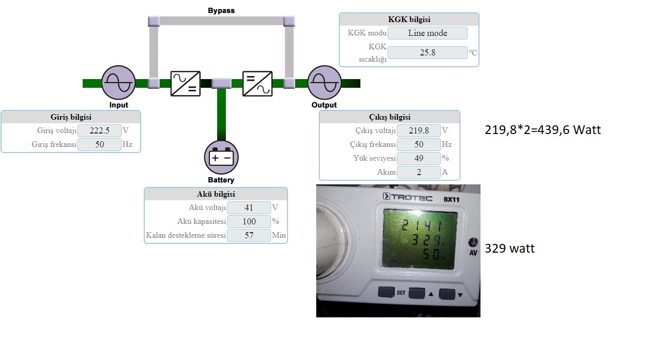

Merhaba. 1kva lık Tunçmatik güç kaynağımız var. Bu güç kaynağını yönetebilmek için usb kabloyla bilgisayara bağladım.Viewpower programıyla yönetebiliyorum.
Bir de trotec wattmetremiz var . Wattmetreyi güç kaynağının bağlı olduğu prize bağladım ve güç kaynağının çektiği gücü gözlemledim.
Güç kaynağı 329 watt enerji çekerken, Nasıl oluyor da çıkışında 439 wattlık çıkış gösteriyor bunu anlamış değilim. Acaba burada bir kısım enerjiyi(439-329=110 watt) akülerden mi alıyor yorumunuz nedir acaba??
Akülerden alıyor.
Girişteki tüketim ile çıkıştaki tüketim farklı olur zaten. Gayet normal bir durum bu.
Çıkışta kullandığınız cihazların çıkartıp bir adet ampul takarsanız mesala 40 watt diyelim çıkış 40 watt gösterir.

Hocam 12 saattir bu şekilde kullanıyoruz . Akü kapasitesi %100. bu işte bir iş var.
Yoksa devir daim makinesini mi buldum :) 329 watt giren güç, 439 olarak çıkıyor.
Yok hocam öyle bir şey bulmadınız :)
Zaten arada öyle büyük bir fark yoktur.
110 watt ta öyle büyük bir fark oluşturmaz.
Ancak sistemi aylarca bu şekilde kullanırsanız aküler bir süre sonra boşalmaya başlar. Sıkıntı yoktur yani :)
Devir daim makinesi bu şekilde olmaz yani :)
Bu durumda güç kaynağının girişini ,güç kaynağının çıkışına bağlayayım 110 watt beleşten gelsin. Bu ne yahu:: )) mantıklı bir açıklama bekliyorum..

Ölçü aletleriniz doğru ölçmüyor.
Güvenilir ölçü aletleri ile test ediniz.
@Mr_YAMYAM ustam ölçü aletleri doğru ölçüyor :)
Akü şarj cihazının tükettiği watt değeri doğrudur.
Çıkıştaki cihazların tükettiği watt değeri de doğrudur.
Hesaptaki yanlışlığın kaynağı akü şarj cihazının kullanmış olduğu sabit tüketim miktarıdır. Akü şarj cihazı her zaman sabit bir şekilde watt tüketir.
Çıkış 1000 watt olsa dahi girişteki akü şarj cihazı yine 329 watt vermeye devam eder.
@by lent siz de bakıyorsunuz konuya siz ne düşünüyorsunuz devir daim makinesi mi bulundu acaba :)
Sanırım yük olmadan aldığınız değerler bunlar :)
Yük bağlantısı yok ise bu aldığınız değer yanıltıcıdır. Yani doğru bir değer değildir. Yük bağlandığı anda aynı seviyeye gelir. Panik yok :) Devir daim değil :)
