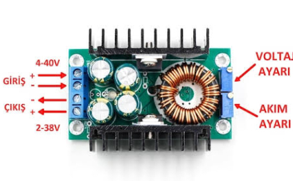

Merhaba ayarlanabilir güç kaynağı yapıyorum. Elimde iyi bir PC power suply var. XL4016 hazır devre kullanmak istiyorum. Bu devre giriş olarak 40 volta kadar destekliyor. Fakat power supply ise -12 +12 beslemesinden 24 volt verebiliyor.
Sorum şu xl4016yı 40 voltla besleyecek bir düzenleme yapılabilir mi PC power supply içinde?

Ustam sorumu şöyle güncellesem senden nasıl bir cevap alırım? Ben 40 vdc voltajı giriş voltajı olarak nasıl elde edebilirim? 40 girip xl4016 ile step down yapacağım. Ac gerilimden bunu üretebileceğim hazır modül vb olabilir mi?

Nitelikli ve sabırlı cevabınız için teşekkür ederim. Sağlıklı cevabınızdan sonra 24 volt girmeye karar verdim. 40 volta hiç gerek yok. 24 voltluk bir PC adaptörü ya da PC power supplyın -12+12 çıkışlarından elde edeceğim 24 voltu xl4016 modülüne yönlendireceğim. Takip edenler için açıklama yaptım. Kolay gelsin.

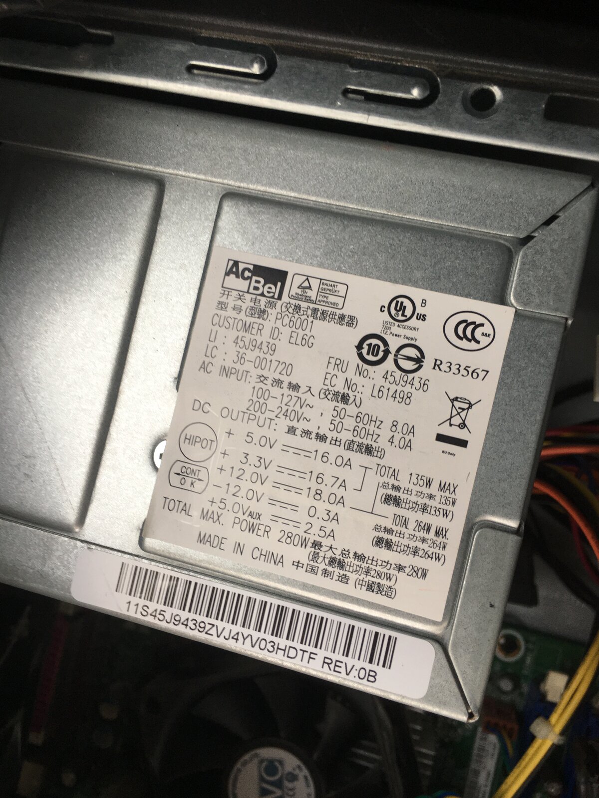

Güç kaynağının etiketini paylasirmisiniz? -12 volt çıkışı çok akim vermez. Kontrol edelim. Akim çekmek istediğinizde guc kaynagi bayilabilir.
