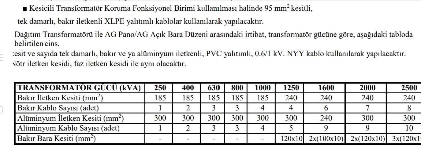

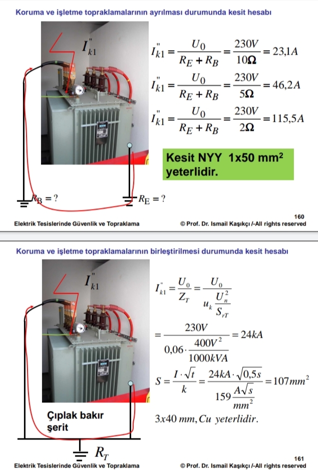

Herkese selamlar,
34.5/0.8 kV 2500kVA Uk:%6 olan bir trafonun koruma topraklaması için iletken kesitini ne seçmek gerekiyor konuyla ilgili bir bilgi neredeyse yok.
Trafo nötrsüz çalıştığı için işletme topraklaması yapılmayacak.
Trafonun Kısa devre akımı 30.101 kA olarak hesapladım
Eğer işletme topraklaması yapılcak olsaydı 222 mm NYY kablo üstü kullanmak gerekliydi. Lakin bu trafoda koruma topraklamasında ne kullanılmalı
Cevabınızı veya konuyla ilgili görüşlerinizi bekliyorum teşekkürler
