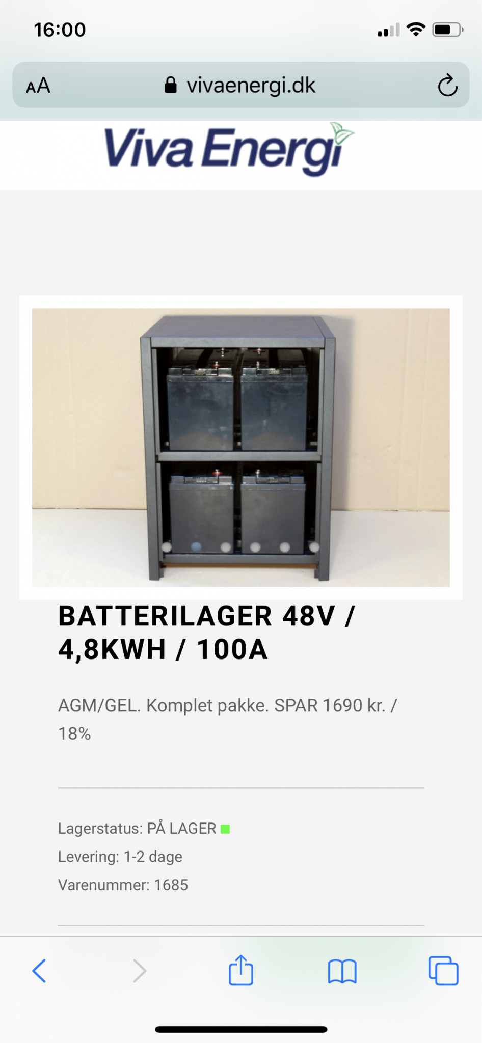

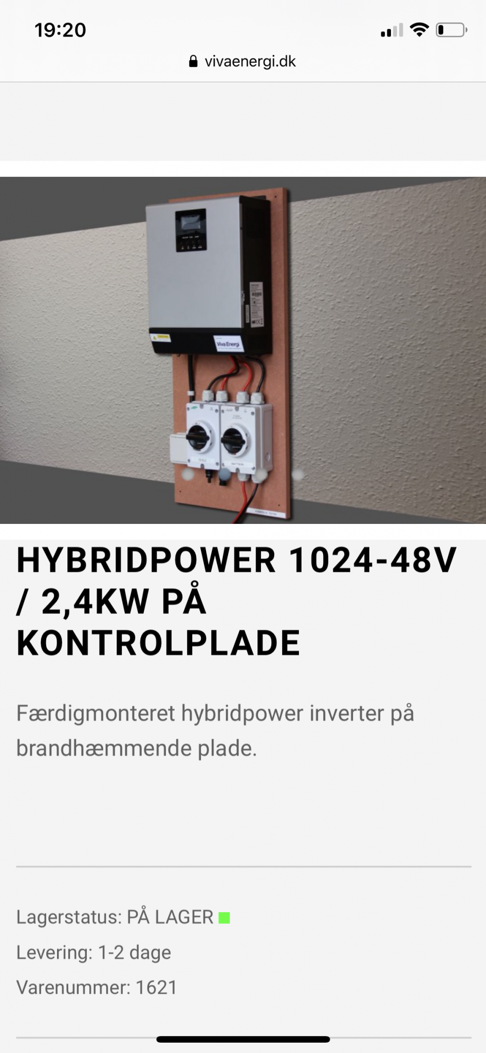

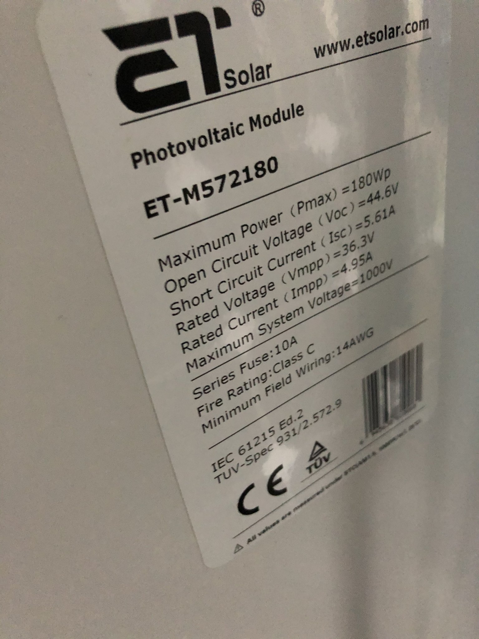

Merhabalar benim elimde şu anda 48v 100A akü ünitesi ve 48v sistem hybrit inverter ve mppt şarj sistemi mevcut ekteki resimlerde mevcut bilgileri aynı zamanda 4 adet güneş panelim var bilgilerini resim olarak ekliyorum panelleri bu sisteme nasıl bağlayacağım bu konuda yardımcı okursanız sevinirim.
Inverteri nette bulamadim.
Link olarak payasirmisiniz?
Bu inverterin özelliklerine bakacak olursak ,
Mppt giriş voltaj aralığını 60 - 88 volt DC olarak belirtiyor. Maksimum voltak 102 volt sınır olduğunu belirtiyor.
Bu bilgiye göre elinizdeki panel açık devre gerilimi 44 volt olduğuna göre ,
4 panelinizi iki seri ve bu seri iki grubu paralel bağlayabilirsiniz.
Teşekkür ederim sorunsuz bir şekilde kullanabilirim değil mi önümüzdeki günlerde devreye alıcam sistemi.
