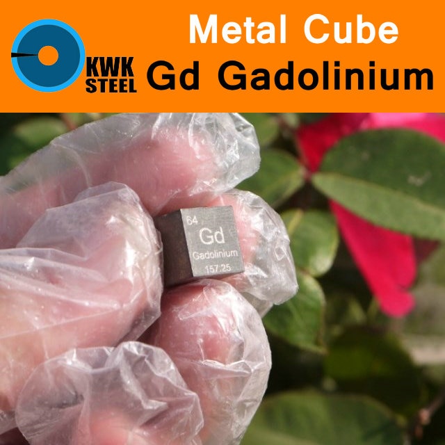

Piyasada 4cm lik küp şeklinde gadolinium bulamadım ancak 10mm lik olarak aliexpress.com da var. 64 adet satın alınıp yapılabilir.

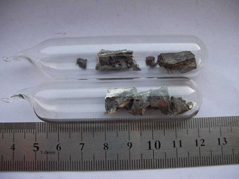

resimleri daha iyi koruyorlar cam tüp içinde va ağzı böyle kapalı ise kesinlikle dokunmamak gerek fark edersen eleman eldiven takmış...
Merhaba @by lent ,
Bahsedilen element nadir bir elementtir. Tıpta kullanılmaktadır. MR çekimlerinde kontrast maddesi olarak kullanılır. Kontrastlı çekim denilen ve size verilen sıvının içinde düşük oranlarda bu madde vardir. Ancak belli oranın üzerinde toksik bir maddedir. Temas edilmesi ve solunması tavsiye edilmez. Radyoaktiflik durumu için bir bilgilendirme yoktur. Ürünü aldığınızda güvenlik klavuzundaki uyarılar "yüksek toksik maddeler" için uygulanan güvenlikle aynı. (direk temas yok, solumayın, ortamı havalandırın vs.)
Ancak bahsedildiği gibi ucuz bir malzeme değildir. yukarıdaki resimdeki gibi cam tüpler içinde satışı yapılmaktadır. 2011 yılında 10 gramının yurtdışı satış fiyatı 200 Euro civarındaydı. Türkiye'ye getirdiğimizde vergiler ve diğer masraflarla 350 Euro civarına denk geliyordu. Şu anda aynı firmadan fiyatına baktım 240 Euro yurtdışı satış fiyatıdır. Basit işler için çok maliyetlidir.
