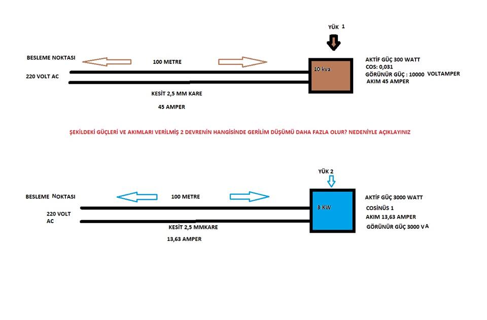

Meraklı arkadaşlara beyin jimnastiği
aktif güç 300 watt olan 10kw sistemde yaklaşık 21volt
aktif güç 3000 watt olan 3kw sistemde yaklaşık 23 volt.
hat dirençlerini 1.5 ohm kabul ettim.
hatalı olabilir.
Ag olduğu için enine gerilim düşümünü dikkate almadım.
Boyuna gerilim düşümü (iletkenin bakır olduğunu varsayıyorum R 22,5 (Ω.mm2 / km) X 0.08 (Ω mm2/ km) )
1.için formülden (yükü endüktif aldım belirtilmemiş)
2RIcosfi+2XIsinfi=2*2.25*45*0.031+2*0.008*45*0.995=7 v yaklaşık
2.için formülden(omik yük) 2RIcosfi+2XIsinfi=2*2.25*13.63*1+0=61.33 v yaklaşık

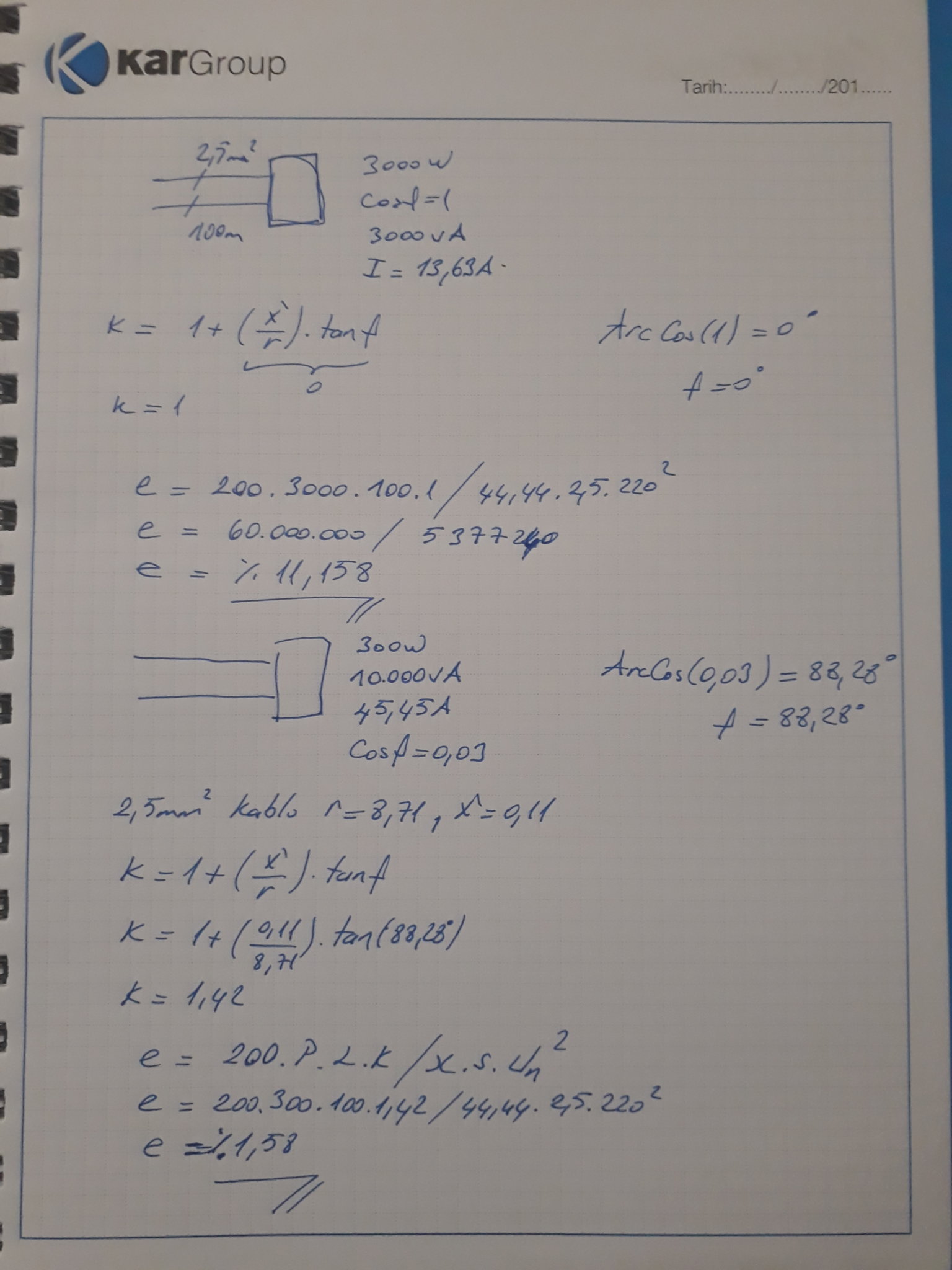

Yaklaşımın doğru ikinci yükte daha fazla gerilim düşümü olur.
Sorunuzdaki ufak hataları düzelterek çözümü ekte veriyorum.
Hata1: P=300w S=10000vA ise cosfi=0,031 olmaz 0,03 olur.
Hata2: S=10000vA V=220v ise akım 45A değil 45,45.. olur.
Verdiğiniz cevaplar doğrudur. Sonuçtaki ufak farklılıklar değer kabullerinden kaynaklanmaktadır.
Alttaki ikinci işlemde k katsayısını bulmak için 88,28 derece ile mi çarpıyorsun yoksa tan karşılığı olan 33,30 sayısı ile mi 1+0,11/8,71 x tan (88,28) =1,42 ben aynı sonucu bulamadım yada yanlış işlem mi yaptım acaba?
ArcCos(0,03) demek Cosinüsü 0,03 olan açı demektir buda 88,28° dir yani fi açısıdır.
Tanfi = Tan(88,28°)=33,30 dur.
Matematikte işlem yapılırken önce çarpma sonra toplama yapılır.
1+0,012629*33,30
1+0,42
1,42
