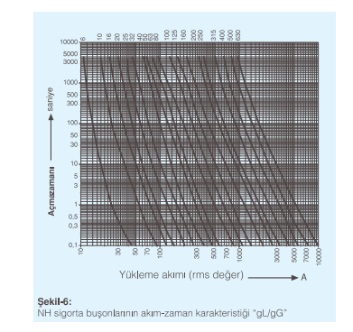

Selamlar gG sigortalarin acma akimini nasil buluruyoruz? Tesekkur ederim
Kisa bir ornek verirmisiniz 32 amper gG 173 amper de nasil aciyor egrisi yada formulu var mi
Merhaba,https://federal.com.tr/wp-content/uploads/2015/07/nh_con.pdf
ne kadar saniye de açıcak diye alıyoruz? 1 sn vs 5 sn ?
