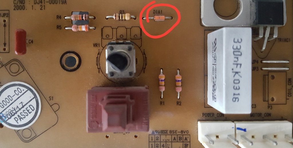

Merhaba arkadaşlar!! elimde bir hız kontrol kartı var! oldukça basit bir kart ve resmi aşağıda. Potun bacağında R3 direncine oradan işaretlediğim tirektor diyoda oradan triakın en sağ bacağına gidiyor.
fakat diyottan bulamadım. kulanmasam olur mu? uzman görüşü ne der?
kullanmasam derken, elektronik kartları mı kopyalıp satıyorsunuz?
ordaki malzeme diyot değil DİYAK olmalı
