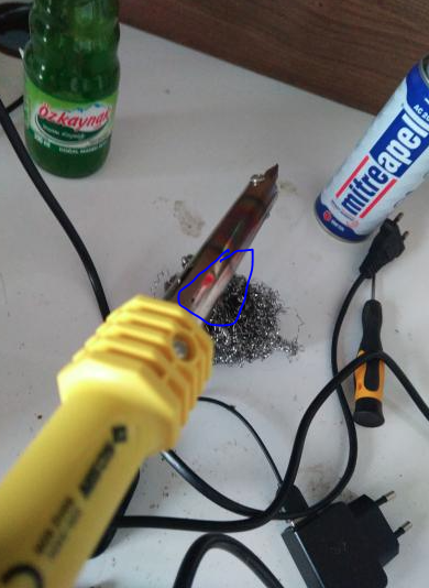

2 hafta önce bit pazarından sıfır kutulu havya aldım elektronik malzeme satan bir adamdan. Geçen sene de yine bit pazarından havya almıştım benim hatam yüzümden rezistansı yanmıştı prizde unutmuştum. Bu havyayı ise yeni kullanıyorum bugün 2. kullanışım. Ama bir şey dikkatimi çekti. Lehimi eritecek ısıya geldiğinde havyanın içerisinde kızarıklık görünüyor. Önceki havyalarımda hiç böyle bir şey görmedim normal midir yoksa sorun mu var?
İşaretlemeye çalıştığım yerde var kırmızılık ve yakından bakınca içerisi elektrikli ısıtıcı UFO gibi oluyor.
Normal değil. Cok uzun omurlu bir havya değil. Kısa zamanda bozulacak.
Biraz daha kullandım şimdi gövdesi de kızardı ben bunu kullanmadan çöpe atayım en iyisi kablosunu alır led trafolarına bağlarım. Peki bunun olmasına neden olan şey nedir? Gövde de kızarıyor.
Gördüğüm kadarıyla rezistansin sarimi eşit değil kızaran kısımda daha fazla ısınma orada yoğunlaşmış sanırım. Sağlıklı bir ürün değil.
evet aynen öyle yap.
Teşekkürler haftasonu denerim eğer vakit olursa.
Bir soru oluştu kafamda şimdi eğer diyotu bağlasam bile ürün sağlıklı çalışmaz mı yoksa diyor işi çözer mi? Güvenlik açısından bir şey olmasın yeter.
