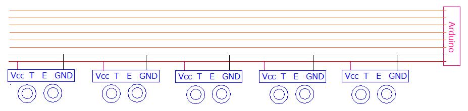

Merhaba,
ben düz bir hat üzerinde 50 cm aralıklarla 5 adet HC-SR04 dizdim. (aşağıda şemasını ekledim)
Bunların hepsini bir arduinoya bağlamak istiyorum. Elimde 8 telli kablo var. 2 telini ortak Vcc ve gnd için ayırdım, Kalan teller senzörlerin trigger ve echo pinlerini müstakil bağlamak için yeterli değil. Başka hat çekemem, T veya E den birisi de ortak olmak zorunda.
Soru: Senzör ve Arduinonun çalışması bakımından Trigger veya Echo pinlerinden hangisi ortak olmalı ?
Yardımlar için teşekkür ederim.
