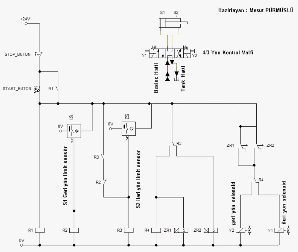

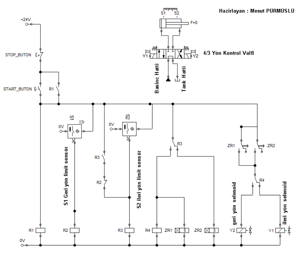

Merhabalar benim sizden bir isteğim olacaktı sizinde değerli vaktinizi ayırırsanız çok sevinirim
Hidrolik pistonum var. Bu pistonu ileri geri hareket etmesi için bir swich kullanmam gerekecek, ayrıca piston zaman saati kullanmam gerekiyor çünkü swich yukarı hareket komutu verdiğinde zaman saatinde ayarlayıp istediğimiz saniyede ileri hareket edecek.istedigimiz saniyede aşağı inecek. Bu şekilde olacak bir elektrik şemasını ve kullanacağımız elektrik malzemelerini yazma şansınız olursa çok sevinirim. Şimdiden yardımlarınız için teşekkür ederim.
