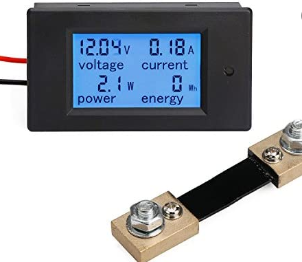

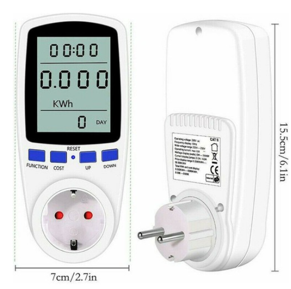

Buzdolabının hatta diğer tüm tüketicilerin 24 saatte kaç watt tükettiği ölçülmeli. Bunun için wattmetreler mevcut. Aküden çekilen DC akım ölçülerek de bir tüketim değeri hesaplanabilir.
Wattmetre örneği;
Bu da DC güç ölçer (buzdolabı gibi yüksek akım seviyeleri için şönt diren ile 100A kademesinde çalıştırmak lazım);
