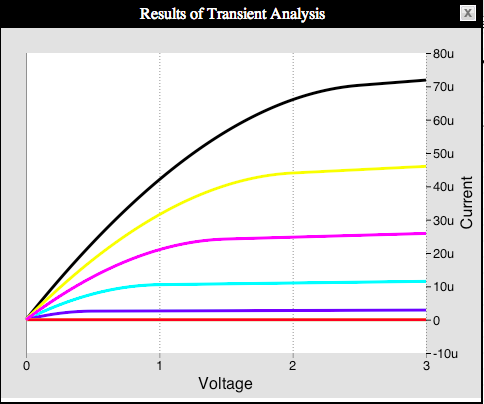

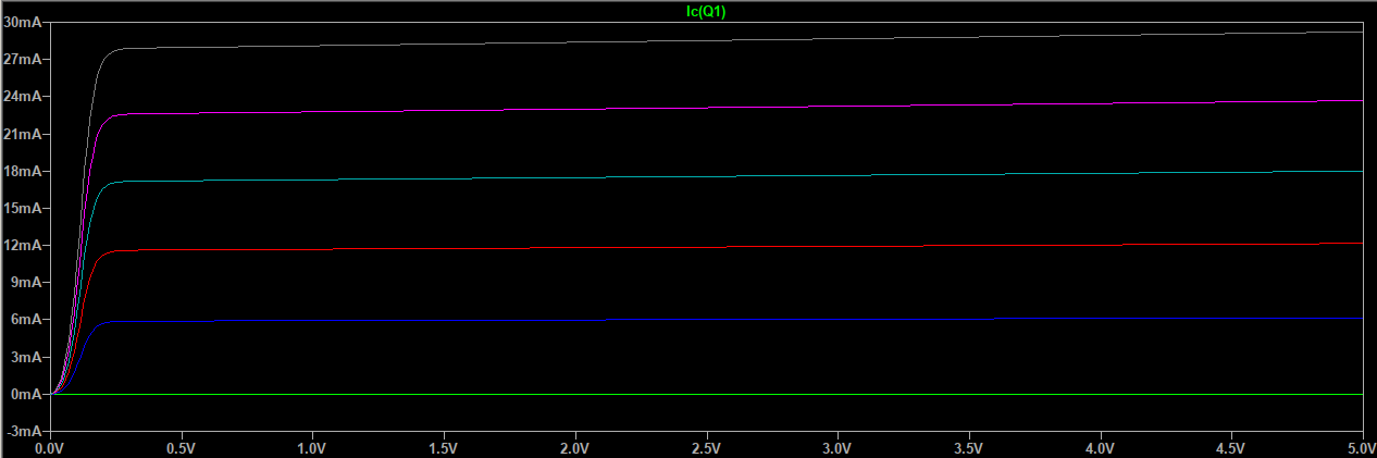

Ltspice ile örneğin 2N3904'ün akım gerilim ilişkisinin nasıl çizileceğini öğrendim.
Merak edenler için LTSpice kütüğünü de ekliyorum.

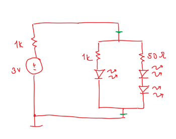

Becerebilirsem ledlerden oluşan şu ilginç devrenin de benzetimini yapmak güzel olurdu.
Tekrar ettiğim dersin bu haftaki laboratuvar bölümünde de, MOSFET için akım gerilim ilişkisini çizen bir devre tasarlamamızı istemişler.
  • 2n3904.asc
    590 bayt · Görüntüleme: 11
ornekdevre-png.52377

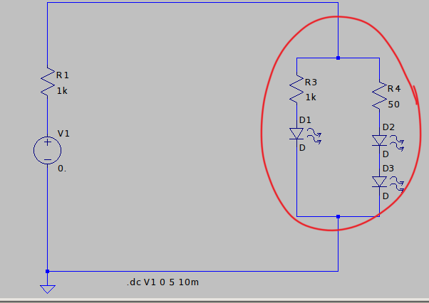

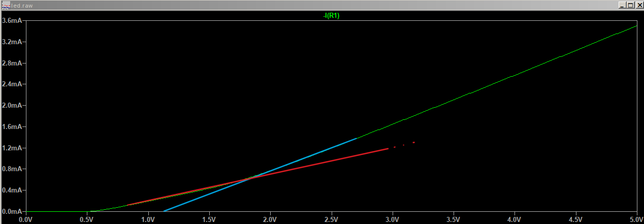

Bu devrenin benzetimini yaptım.
Ama elde ettiğim sonuçlar nedense başkalarının bulduğu sonuçları tutmadı.
Bu ledlerden oluşan devrenin üzerinden geçen akımın, gerilimle değişimini çizmek istiyoruz. Ben burada 1k direnci üzerinden geçen akımı çizdirdim.
Burada benim bulduğum sonuçlar ile başkalarının bulduğu sonuçlar birbirini tutmuyor. Örneğin buraya baktığınızda yaklaşık 0.7 V civarlarında ilk led açık konuma geçiyor gibi gözüküyor. Ama adam 2V civarı bir değer bulmuş.

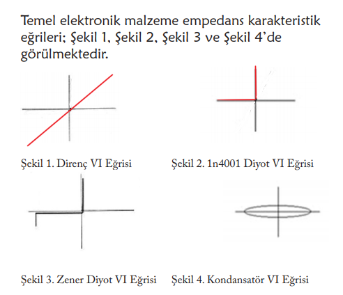

Bu konuda oldukça ilginç bilgilerle karşılaştım. Bunları da özellikle elektronik kart tamiri ile uğraşan, öğrenmek isteyen arkadaşlarla paylaşıyorum.
Elektronik devrelerde arıza bulma
Yalnız bu belgede ufak bir hata var. Direnç ile diyotun akım gerilim grafiği karışmış. Doğrusu şu şekilde olacak.

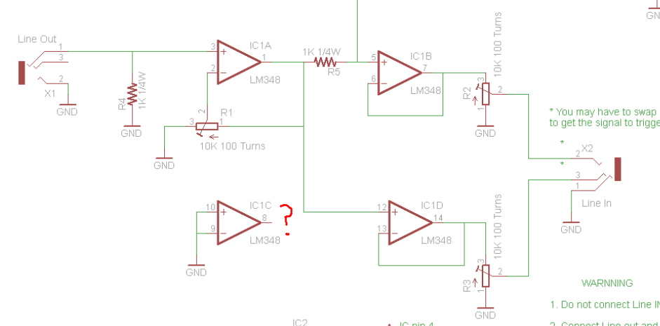

Konuya dönecek olursak burada birisi anladığım kadarıyla ses kartının Line Out çıkışını işaret üretmek, Line In girişini ise işaretleri ölçmek için kullanan bir kıvrım izleyen yapmış.
Görünüşe göre +12 V, -12V çıkışlarını da işlemsel yükselteçleri beslemek için kullanıyor.
Anlamadığım nokta işlemsel yükselteçlerin bir tanesinin 8 numaralı ucu nereye bağlanıyor. Ekte tam devre şemasını da paylaştım.
  • curvetracer.pdf
    24.3 KB · Görüntüleme: 16
MErhaba Sn. @erdem , heyecanla konu ve mesajlarınızı (elbet birkaç büyüğüm ve ustam daha var) takip ediyorum :). Sorunuza gelince dilim döndüğünce aktarayım, aynı paketteki kullanılmayan opamp ve hex inv vb. yapıların parazitlenme veya etkileşim yapmaması adına pinleri şase veya beslemeye bağlanarak pasifleştirilir diye biliyorum. Genelde burdaki şemadaki gibi negatif uç daha yaygın sanırım.
Bu projenin gerçekleştirme aşamasında gelişme adım var mı acaba?
Verdiğim bilgiler hatalı olabilir, arkadaşlar farklı görüş sunarsanız hatalı bilgilerimi düzeltmekten ve yeni bilgiler öğrenmekten mutluluk duyarım.
Teşekkürler.

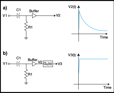

Ama ne yazık ki ses kartının girişleri işaretin DC bileşenini söndürüyor. Sadece AC bileşenlere izin veriyor.
İnsanların duyma aralığı yaklaşık olarak 20 Hz ve 20 KHz arasında değişiyor.
Ses kartının girişine bir basamak dalga uyguladığımızı düşünelim. Alacağımız yanıt şekil a'daki gibi olacaktır.
Şimdi şekil b'deki gibi hayali bir düzeltme devresi oluşturduğumuzu düşünelim. O zaman yaklaşık olarak istediğimiz yanıtı alabiliriz.
Peki, bunu yapmak için herhalde bilgisayarın kasasını açıp G2(s) devresini ses kartına eklemek istemezdiniz. O zaman ne yapabiliriz?
Yazılımla bu analog filtreyi, sayısal bir filtreye çeviren ve tekrar eden bir şekilde bu denklemi çözen bir uygulama oluşturabiliriz.
Konunun matematik detaylarına girmeden, bu dönüşüme Z dönüşümü deniyor.
Teknik olarak yapılan bu işleme çift doğrusal dönüşüm ("bilinear transform") deniliyor.

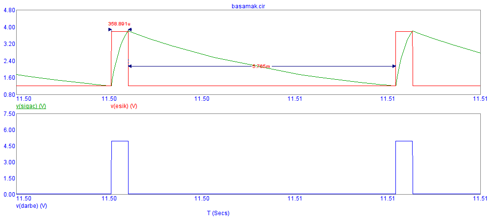

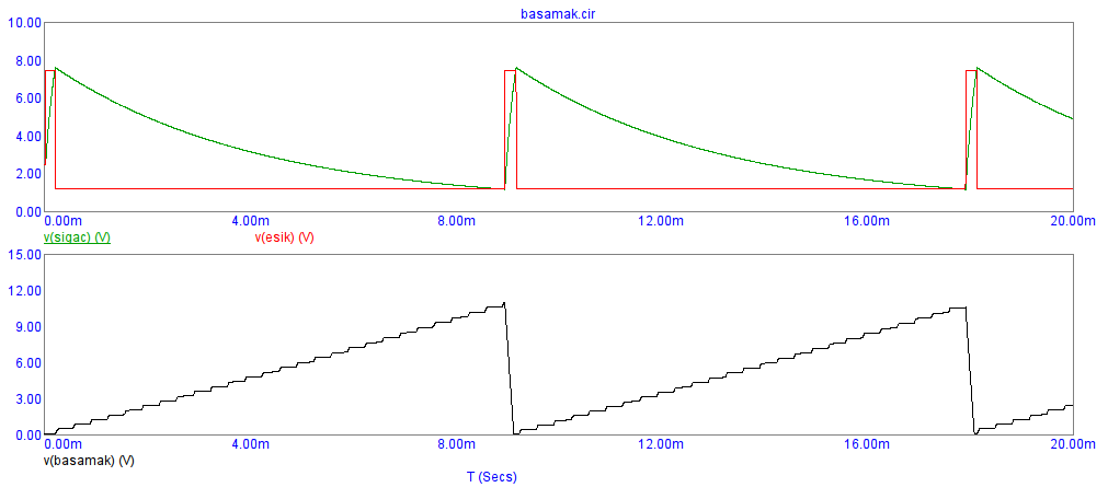

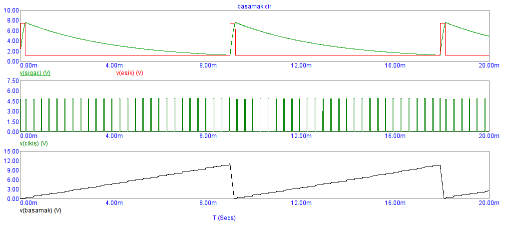

Yukarıda w2aew kanalındaki kıvrım izleyen devresinin temelini 555 zamanlayıcısı ve işlemsel yükselteç kullanarak basamak oluşturan bu devre oluşturuyor.
Bu devre oldukça ilginç bir devre. Denemenizi tavsiye ederim.
En alttaki işlemsel yükselteç darbe şeklinde bir işaret oluşturuyor. 555 zamanlayıcısı tarak şeklinde bir işaret oluşturuyor. En sondaki işlemsel yükselteç ise bu ikisinden basamak şeklinde bir işaret oluşturuyor.
En altta darbe şeklinde işaret oluşturan işlemsel yükseltecin zamana göre benzetim sonuçlarını aşağıda görebilirsiniz.
Evet, zamana bağlı benzetim sonuçlarından da görülebileceği üzere devre gayet güzel çalışıyor.
