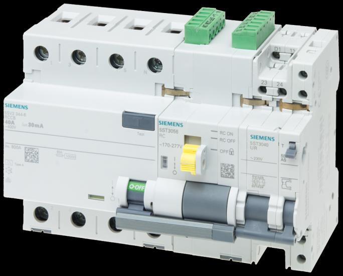

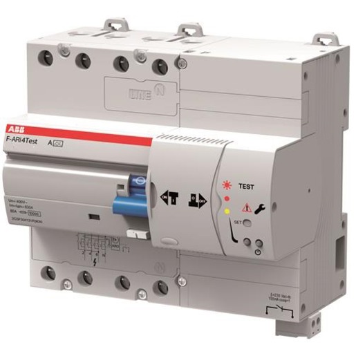

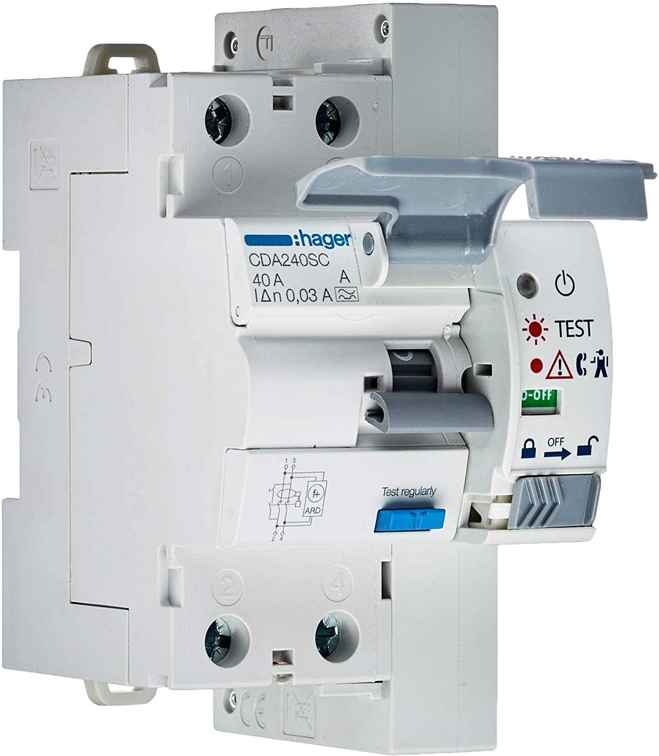

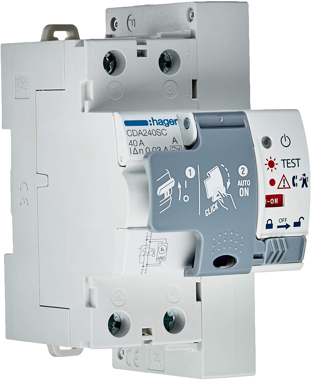

Arkadaslar herkese merhaba ben Almanyada yayasiyorum hem elektrik ustasi hemde elektrik/elektronik mühendisiyim uzun zamandir foruma üyeyim cok zamanim olmadigi icin okudugum konulara cevap yazamiyorum ama bu kacak akim rölesi zamanli zamansiz acmasi problemi ülkemizde cok cok yasanan bir durum oldugunu sizlerden burda duyuyorum ve kendimde bizzat yasadim kendi aldigim Denizlideki dairemdede benzer sorunla karsilastiktan sonra kendim almanyadan Kacak akim rölesi almak zorunda kaldim cünki aradigim ürün maalesef Türkiyede yoktu ürün söyle herhangi bir nedenden dolayi devresini acan kacak akim rölesi 3-5 saniye sonra icindeki differenz bobini soguduktan sonra kendini test ediyor eger kacak akimin cikisindaki tesisat ve alicilar daki degerler normal ise kendisini otomatik olarak aktiv hale getiriyor devreye tekrar elektrik geliyor ve siz bunu hissetmiyorsunuz dahi..söyledigim ürünün fotosunu becerebilirsem buraya yükleyecegim. yukarda anlattigim ürünün almancasi
FI-Schutzschalter mit automatischer Wiedereinschaltung (Zusatzeinrichtungen werkseitig angebaut Überwachungseinheit mit automatischer Wiedereinschaltung)
ürünün fiyati markaya göre degisiyor ama normal siradan bir Kacak akima göre biraz pahali denebilir.ve mutlaka iyi bir marka kullanilmalidir Hager ,ABB,Eaton,Siemens gibi markalar tercih edilmelidir.
