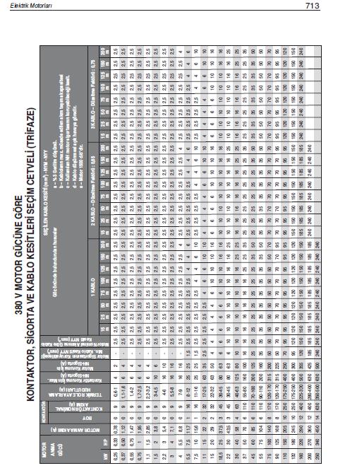

Ustalarım 90 hp bi dalgıc pompa var.kontaktor çıkıslarından dalgıca kadar derinlik 170 mt. Dalgıca inen kablonun kontaktor çıkışlarında yeraltına gömülü 3x25 (2 kol) kesitli 20 mt kablo var, bunun ucundada kuyuya inen (3x35 2 kol) 150 mt kablo var. Kontaktorden tüm kollar 70amper çekiyor. Kontaktor çıkışındaki termige baglı olan 3x25 kablonun 1 inde sıcaklık oynuyor 55-80 C arasında gidip geliyor, diger ikisi sabit 55 C derece. Diger koldaki 3 x25 de bi sorun yok ordaki sıcaklık 45C felan ve sabit. Lazer termometre ile oynAmayı görebiliyorum. 80 dereceye ulaştıgında termik atıyor. Sorum şu. Bu 20 mt lik yeraltından giden 3x25 kablonun kesiti mi kurtarmıyor yoksa skp pabucunda temassizlik mi vardir. Toprak altındaki kabloda hasar olsa panoya kdr bu sıcaklık iletilirmi
Öncelıkle,SKP pabuca bakmanızda fayda var. Bunun yanında, sigorta, kontaktör, termik, giriş çıkış baglantılarını kontrol etmenizde fayda var..
Kontaktor ve termik baglantıları saglam. Oralarda sıcaklık 35C
25 mm² kabloda / bağlantılarda sorun olabilir.

her kablodan geçen akımı teker tekerölçtün mü ?
İki kol gidiyorsa biri kopmuş olabilir.
Yada temassızlık vardır.
Sag ve sol daki 3 er kablodada 70 amper var
Çizelgelere göre 3x35 öneriliyor.160 mt için. Benim 3x25 toprak altında ve 20 mt uzunlugunda. En yukarda yani pano çıkışı oldugu için tüm yük bunda heralde. Kaldırmaz diyorsaniz değiştirecem. Eskiden pompa bu kdr derinde değildi. Onun için dalgiçla pano arasını 3x25 yapmıştık
