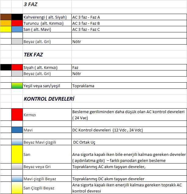

1) Binada çeşitli tip ve özellikte kablolar kullanılacaktır. İleride olabilecek bir arızada, bakımın kolay yapılabilmesi için kablo renklerinde bir bütünlük olması gerekmektedir.
Burda anlatılan bir bütünlük nasıl saglanıyor? mesela bir yangın kablosunun farklı renkleri varda tek renkte mi karar kılınsın diyor ??
2) VDE kurallarına uygun olarak imal edilecek NYA, NYY, NYM, NYMHY, NYFGbY v.b. kabloların damar renkleri, kullanılacakları yere göre TS prHD S2 308 –ICS 29.060.20 sayılı TSE’de belirtilen damar rengi kullanım şartlarına uygun olacaktır..
Bu 2. maddede anlatılan nedir acaba? bu kabloların kullanım alanına gore renkleri var onları mı kullanın diyor. mesela yangında turuncuydu sanırım bu mu ?
