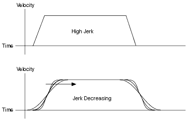

Merhaba s rampa tam olarak nedir? Ne işe yarar ?
Redüktörlü ağır yük taşıyan bir sistemde rampa süresi sizce kaç olmalıdır? Mekaniği boğmamak adına nasıl bir yol izlemeliyiz? Teşekkürler
Rampa süresi görecelidir her sistemin kendine göre dinamikleri vardır.
Yukarı 1. Grafikte standart rampaları görmekteyiz.
2. grafikte gördüğünüz gibi rampaların sert köşeleri kırılmıştır bu olay aslında kalkış ve duduruşta sarsıntıyı engelemek kullanılır.
