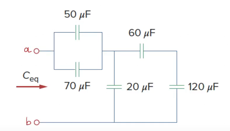

arkadaşlar burada 60 ile 120 nin seri olduğunu çıkardıktan sonra neden 120 nin yerine yazmadık o seriliğin sonucunu?
burada paralellik ve serilik kararını vermede zorlanıyorum düzgün bir açıklama yapabilecek kimse var mı ?
Ekli dosyayı görüntüle 104289

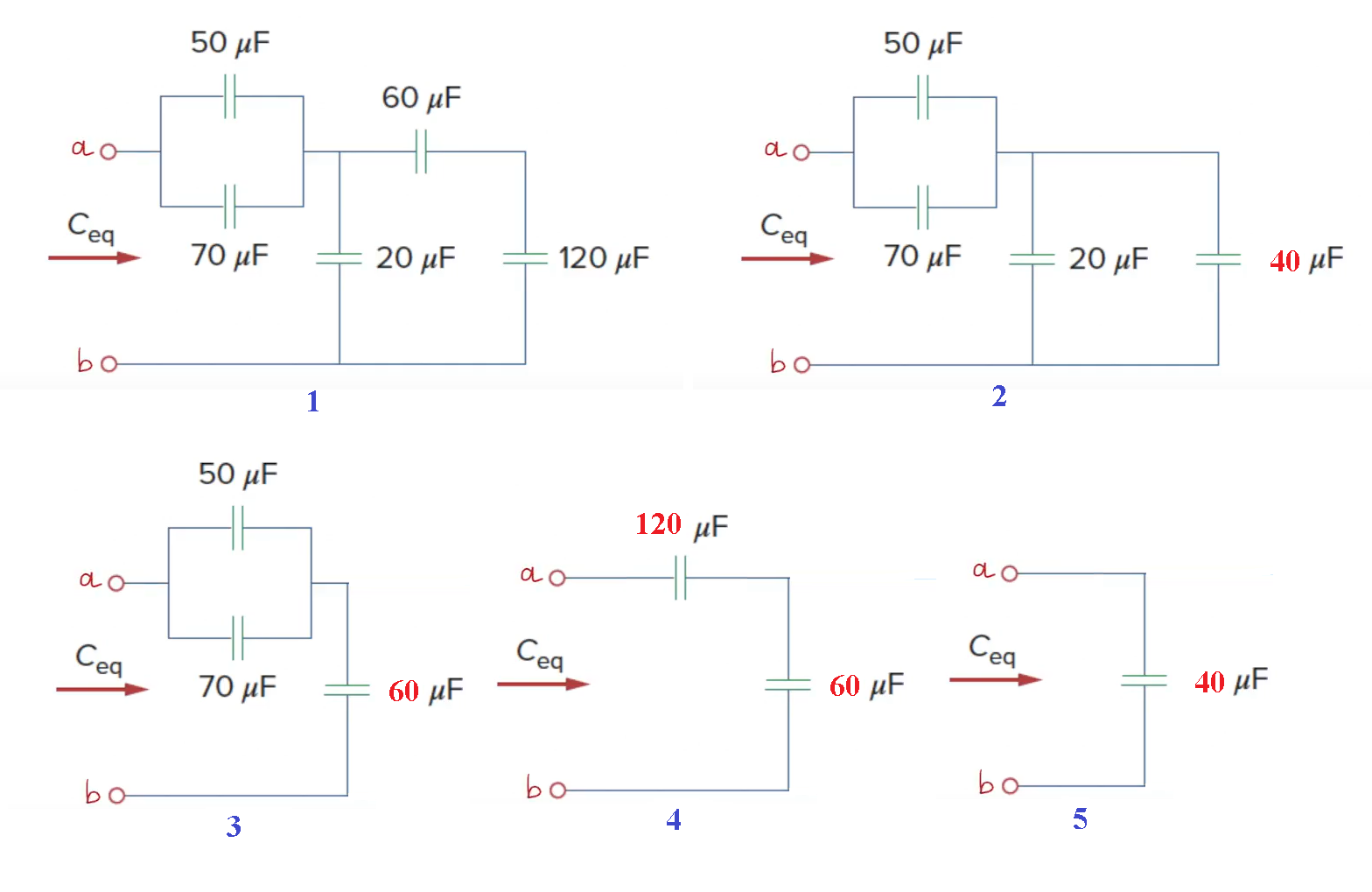

Direnç ile tam tersi işlem mantığı olarak . Paralel olanlar direk toplanır. Seri olanlar formül ile toplanır.

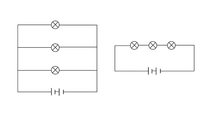

Asagida soldaki bağlantı şekli paralel, sağdaki bağlantı şekli seridir.
Bu temel baglanti sekline gore devreyi yorumlayip sadelestirmeye gitmeniz gerekiyor.
