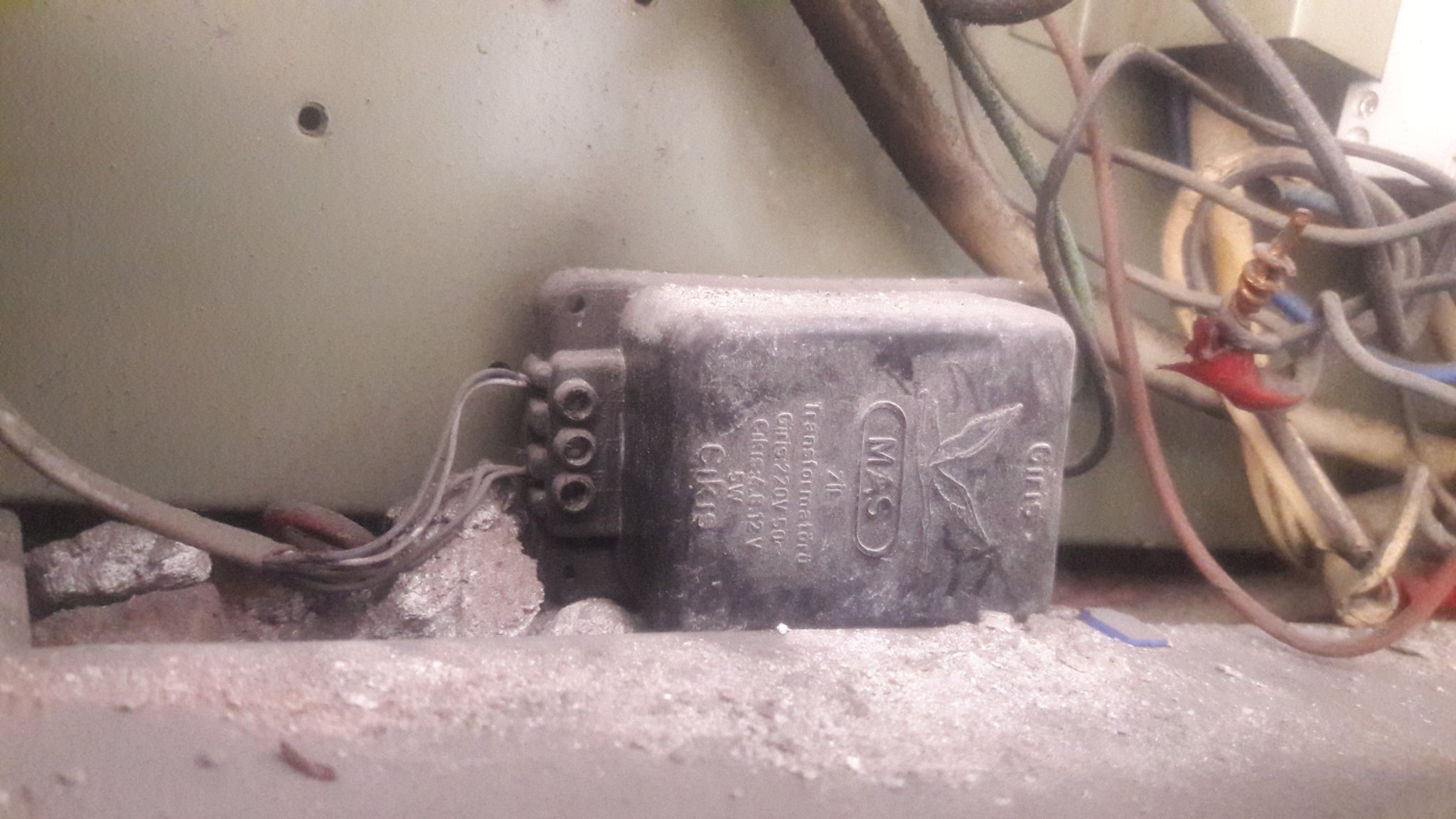

ARKADAŞLAR KAPI OTOMATİĞİ ARIZA YAPTI YENİSİ İLE DEĞİŞTİRMEK İSTEDİM ZİNCİRLİ ESKİ TİP İLE DEĞİŞTİRDİM ZİL TRAFOSUNA 12 VOLT GELİYOR 3 KAT 3 DAİRE BU ARADA TÜM ZİLLER NORMAL ÇALIŞIYOR AMA PANODAN YANİ ZİL TRAFOSUN DAKİ 12 VOLT KAPI OTOMATİĞİNE ULAŞMIYOR ZANNEDERSEM KABLODA İÇDEN KOPUKLUK VAR NASIL YAPABİLİRİM ?
DİREK ZİL TRAFOSUNDAN 2 KABLO ÇEKİP KAPI OTOMATİĞİNE GİRSEM ÇALIŞIR MI?
ZİL TRAFOSUNUN BİR UCU ARTI DİYELİM ZATEN DİREK KAPI OTOMATİĞİNE GİDİYOR AMA DİĞER HAT KATLARI DOLANIP GELİYOR BU NOKTADA KAFAM KARIŞTI BİLEN VARSA AYDINLATIRSA SEVİNİRİM

merhabalar , klasik sistem yani zincirli kapı otomatiği filan ekstra biey de yok 3 katlı bi bina 3zil 3 buton birde kapı otomatiği var.
Trafonun ucunda AC12V var bundan 1kablo ile direk kapı otomatiğine götürürüm meselem diğer kablo??
Zil Trafosunada 5 kablo giriyor 2 tanesi bir kanala diğer 3 tanesi diğer kanala
bunlardan biri olabilir mi peki ?
kısacası kapı otomatiğine girecek olan katlardan dolalan kabloyu nasıl bulabilirm eski bina dısardan yeni hat filan mı çeksem acaba ?

kusura bakmayın rahatsız ettim tekrardan haftasonu vaktim vardı bi yarım saat baktım ama gene çalışmadı.
gözümden kaçan ufak bi detay var galiba kısaca ne yaptığımı anlatayım , resimdeki çizim gibi 3katlı binamız 2 katında oturuyorum.Ölçü aleti yardımıyla kırmızı ile işaretlediğim kabloyu tespit ettim ve bina dışından eksta bi kablo uzatarak direk kapı otomatiğine girdim.
girişteki panodanda AC12VOLT ucundan bir kablo çekip kapı otomatiğinin boştaki diğer ucuna girdim ama maalesef yine çalıştıramadım.
şimdi çizim üzerinde gösterirken bişey dikkatimi çekti trafonun rastgele bi ucundan kablo çektim? farkedermi ?

Sargı lar arası 12v var ise fark etmez
Ewet sargılar arası 12V var yine aklıma takılan bişey resimdede gördüğün üzere trafonun orta ucu boş baştaki uçtan mavi-beyaz iki kablo,
diğer ucdanda 3 kablo çıkıyo ?
Fotoğrafa bakıldığında trafonun 12v . Değil 8v . Çıkışı kullanılmış gibi duruyor.
Kapı otomatigi butonu basılı konumda trafo çıkışını kaç volt olcuyorsunuz.
Yok efendim göz yanılması olmuş olabilir ord-tadaki delik boş diğerlerinde kablolama ve multimetre ile AC12 Voltu görüyorum.
maalesef voltaj gelmiyor.
aklıma takılan ikili kablonun girdiği yerden alıyorum 12Voltu eksi olarak tabir ettiğimiz yer ise direk katlardan geliyor. resimde kırmızı ile işaretli
zil trafosundan 3kablonun girdiği delikden mi almalıydım acaba direk 12 voltu?

Zayıf akım zil kapı otomatiği tesisatında şöyle bir ayrıntı vardır. Alternatif akımın bir ucunu A diğer ucunu B diye adlandıralım. Zil bağlantısında ortak uç A ise butona B gelir. Aynı tesisatta kapı otomatiğine direk B gider butonlara A gider. Bunun amacı Zile basıldığında kapının açılmaması içindir. Teorik olarak saçma gözüksede böyle durumlara rastlanmaktadır. Bağlantıyı verdiğim bilgiler doğrultusunda tekrar kontrol ediniz.
