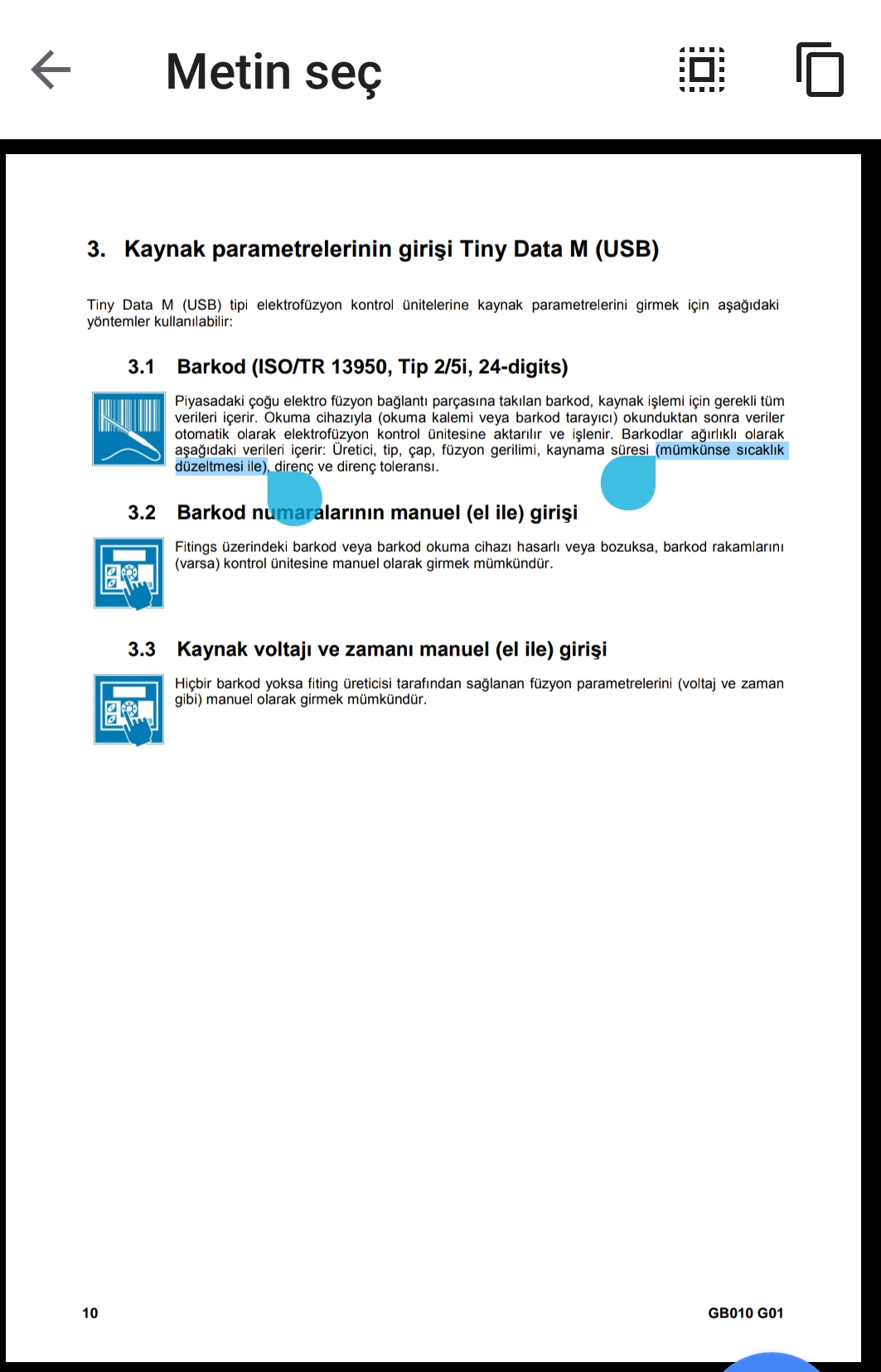

Mesela,
Asagida ekte bir dokuman ve bu dokumanin 10. Sayfasindaki bilgi ektedir. Diyorki !
Mavi ile isaretledigim bilgide "(mümkünse sıcaklık düzeltmesi ile)" diyor. Bu ne anlama geliyor siz bu kaynak makinasini +40 °C Antalya sicaginda da kullanabilirsiniz -25°C Erzurum sogugunda da kullanmak zorunda kalabilirsiniz. Burada kaliteli bir kaynak makinasi kaynak esnasinda dis hava duzeltme faktorude yapar.
Yapmazsaniz ne olur? Cok sogukta tahmin edebileceginiz gibi kaynak makinasi kaynatilacak parcayi cok isitamaz ve kacaklara neden olabilir. Yada tam tersi cok sicak yerlerde boru fazla isinip deforme olabilir ice eriyebilir.
Bu yuzden kaynak suresi kaynak rezistansina uygulanan gerilim ve dolayisi ile akim degiskendir.
Sunu soyleyeyim bir ark kaynagini inceleyip uygun sekilde belki modifiye eder ve akim kontrolu yerine gerilim kontrolu yapacak sekilde duzenleyebilirsiniz. Ama ne kadar saglikli olur bilemiyorum.
Kolay gelsin.
