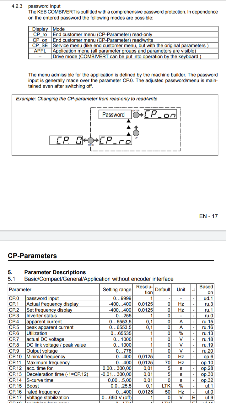

keb f5 marka sürücü harici potansiyometre ile denemek amaçlı motor sürmek istiyorum kablo baglantilarim doğru ama parametrelerden ayar yapamadım önceden bu sürücü haberleşme kablosu ile hız ayarı yapıyormuş. İlgili parametreleri bir türlü bulamadım bilginiz varmıdır acaba teşekkürler
Evet potansiyometre ile, analog girişi kullanarak hız kontrolü yapabilirsiniz ancak Combivis 6 programını yüklediniz mi? daha doğrusu bütün motor parametrelerini verdiniz mi? Motorunuz çalışıyor mu?.
Merhaba, programım yok . Benim çabam test amaçlı öğrenmek için yani açıkçası. İlgili Klemenslere start butonunu bağladım bastığımda ileri geri yapıyor ama Hz olarak " 0 " gösteriyor potansiyometre bağlantıların da doğru ama Hz yukseltemedigim için motor çalışmıyor. Merak ettiğim harici potansiyometre devreye alma parametreleri hangisi. Teşekkürler
Pot bağlantı 1-7-8 olacak ve parametre CP35 değeri (0) olacak. 0.10V için bu şekilde ayarlımıdır
  • manual-f5.pdf
    1.5 MB · Görüntüleme: 17
Hocam merhaba, evet ayarlı cp35 parametresi bende gözükmüyor. Onuda açmak için birşey yapmak lazım galiba bilginiz varmıdır acaba teşekkürler
İyi akşamlar CP parametreleri tamamı gözükmüyor ne yapmam lazım bilen varsa yardımcı olabilir mi?
