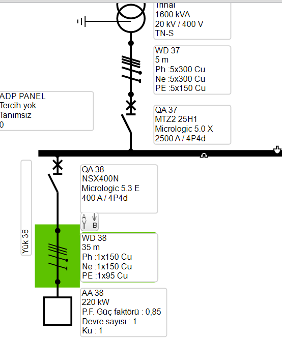

merhaba arkadaşlar 1600kva dağıtım trafosunun AG panosunda 4x150 mm nyy kablonun korunması amacıyla seçilecek olan TMŞ nin anma akımı ve kısa devre dayanımı değerleri nedir .termik ve manyetik ayarları nasıl yapılmalıdır
Sadece kablo kesiti ile hesap yeterli olmıyacagını düşünüyorum. Kablo uzunlugu, yük akım/gücü, karekteristiği vs vs . Kompanzasyon varmı..

Merhaba,
Verileriniz çok net olmamakla beraber. Ecodial de yapılmış olan simulasyonda 220kW güç için 35m mesafede 4x150mm kablo için önerilen şalter 400A şalterin kesme kapasitesi 50kA olmalı. ADP panosunun kısa devre akımı 36kA olarak hesaplanmıştır.
