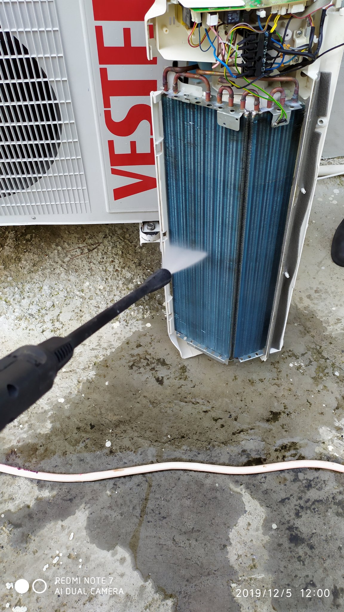

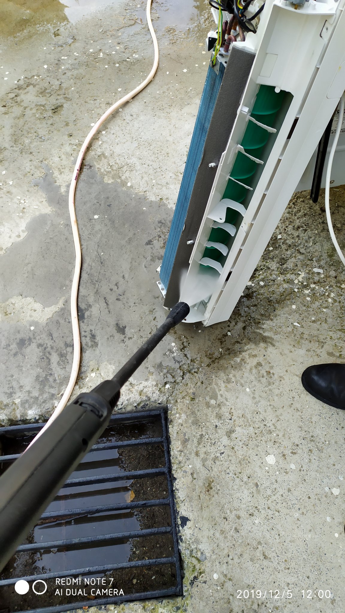

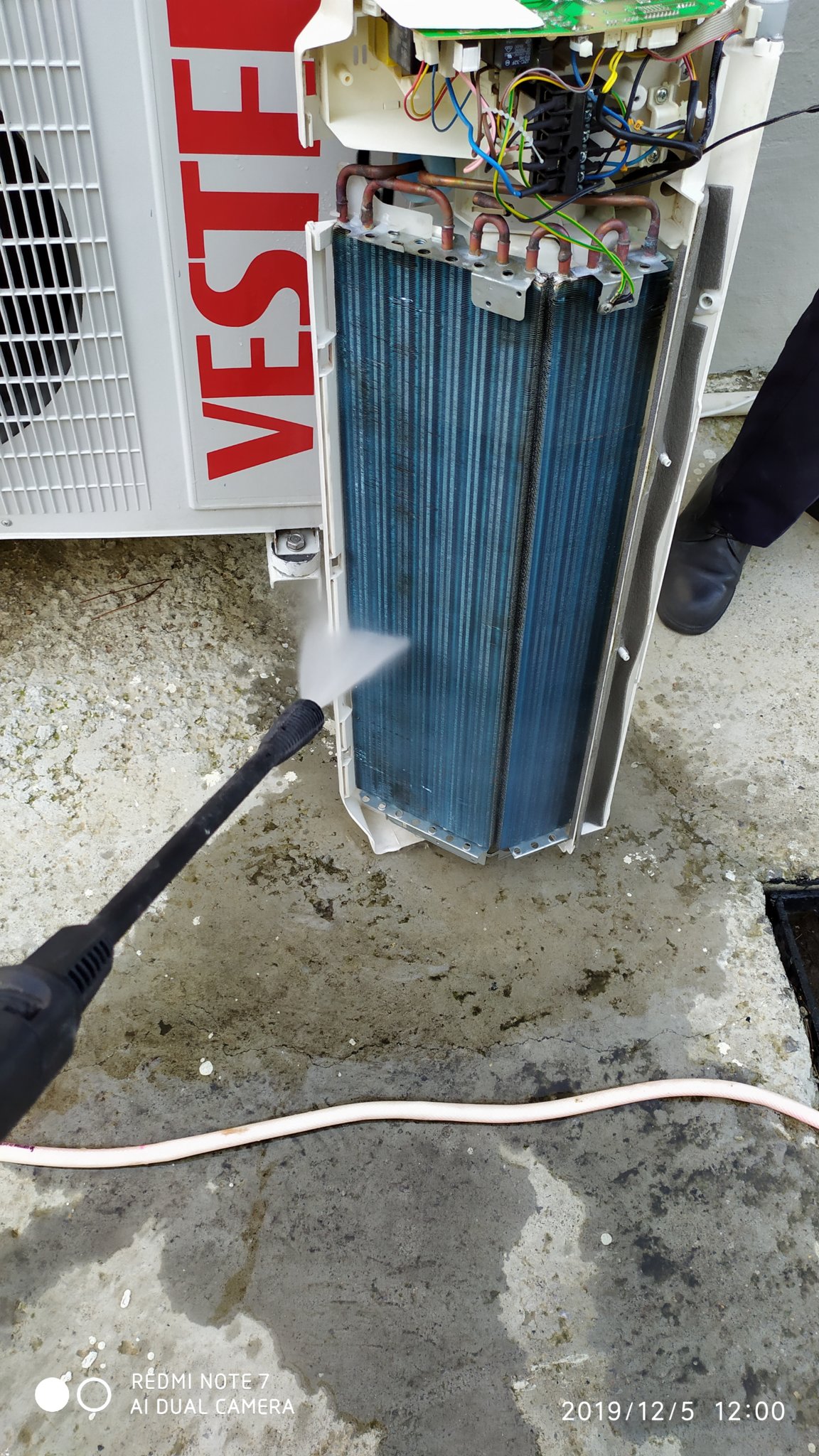

Bakim ile ilgili bir kaç fotoğraf.

ustam aşağıya bir iki lik koyacağım bak lütfen. bize gelen kanynak makinesi olsun, redresör invertör, çok yağlı kirli ise otoyıkamada yıkatıyoruz, basınçlı hava ile çok güzel kurutuyoruz. dijital kartların tamamı su ve deterjan ile yıkanabilir ve yıkanır. kurutmak önemlidir burada hiç bir sıkıntı yaşamadık daha. klimada önemli olan petek kısmıdır burayı da dezenfekte ederek yıkamak önemlidir(toz-kir-bakteri temizliği) söküp temizlik yapıyorsan basınçlı yıkama ve basınçlı hava (aslında petekler için yıka ve durula suyu aksın yeter.) dijital kart kısmını yıkamasanızda olur.

Temizleme cihazı ilaç koyduğunuz bir küçük pompa ile küçük basınçlı elektrikli yıkama makinesi ilaç olarak ta all-bright klima temizleme ilacı
Bi video hazırlayayım abi. İç ünite de karta su değdirmemeye çalışıyorum her zaman. Ne olacağı belli olmaz ki kart kirlenen bir parça değil. Fan kısmı özellikle çok kirli oluyor. Orasi klimalarda asıl koku yapan kısım. Yıkama işleminde karcher basınçlı yikama makinesi kullanıyorum. Temizlik sıvısı ise özel klima temizlik maddeleri var onlardan. Eğer bu sıvı yoksa yag çözücü aspirin gibi maddeler de sıkabiliriz. Ama arkasını okuyup etiket bilgisinde metal asidirici olmamasina dikkat etmek lazım. Bu arada kart çok tozlu ise hava tutabiliriz.
