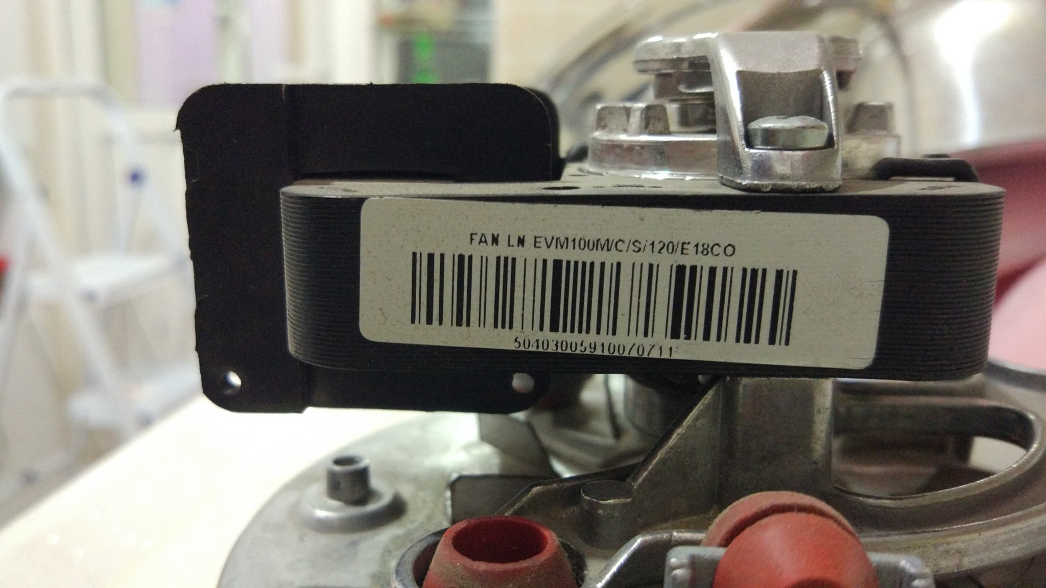

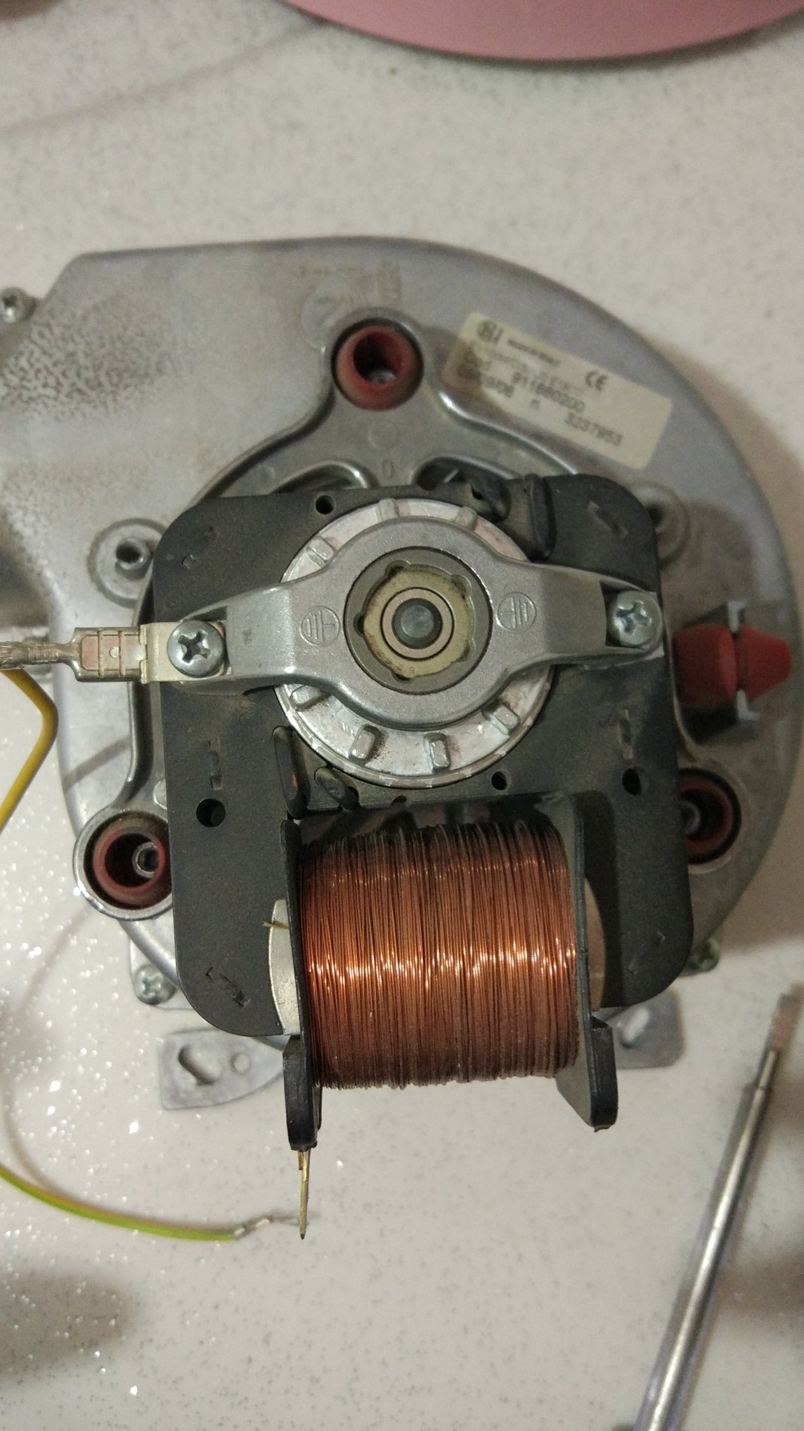

Değerli forumdaşlar, kış geldi çattı, kombimiz Baykan Ay model oluyor. Kendileri tam lazım olacak ya E02 hatası verdi. Hanım da kaşları çattı, ne yapıyorsan yap durumu kurtar mesajını verdi. İnternette kısa bir araştırma beni fana yöneltti. Açtım kombiyi, sağa sola bakıyorum. Buldum, işte orada, fan dönmüyor! Hemen servis aramalar, fan dönmüyor demeler "abi tamir 150, sıfır 350 TL" vay babanın sakalına. İnternette 180 TL, itine dök. Bu kombi servisi sahtekarlarinin yatacak toprağı yok. Neyse fanı da söktüm, 2 tane rulman var, kirden vs artık dönmek istemiyorlar . Balata spreyi ile temizledim, WD 40 benzeri bir sprey ile yağladım, geri taktım. Şimdi cillop gibi oldu. Asıl mesele şu bu fan rulmanlarıni yenilemek istiyorum. Var mı daha önce bu işi yapan?

Keşke rulmanları söktüğünüzde üzerindeki numaraları fotoğraf çekerek alsaydınız.
Özel durumlar hariç rulmanlar standarttır ve genel itibarı ile üzerine katalog numaraları işlenir.Eğer üzerinde ki numaralar elinizde varsa yada söküp okuyabilirseniz gidip aynısını alacaksınız.
Birde rulmanları yatağına oturtmanın usulu vardır.buna dikkat edin takarken.

Teşekkür ederim,. Rulmandan bulurum inşallah. Oto krikosunu da pres olarak kullacagim :)
Dostum hiç rulmanlar ile uğraşma inan sargılar dayanana kadar rulmanlar dayanır sadece rutin olarak yağla yeterli

İlk fotoğraftaki üstte bulunan iki vidayı sök rotoru çıkartıp altta ve üstte bulunan rulmanları çektirme yardımı ile çektirip yerine yenisini takacaksın bu işlemleri yaparken sargılara dikkat edin.Resimden tam belli değil fakat 608z rulmana benziyor.Marka olarak fag,skf,snr,timken,doc marka alabilirsin ama derim ki rulmanları yağladıktan sonra ses yok ise ve çalışmasında sıkıntı yoksa hiç rulman değiştirme işine girme derim.
