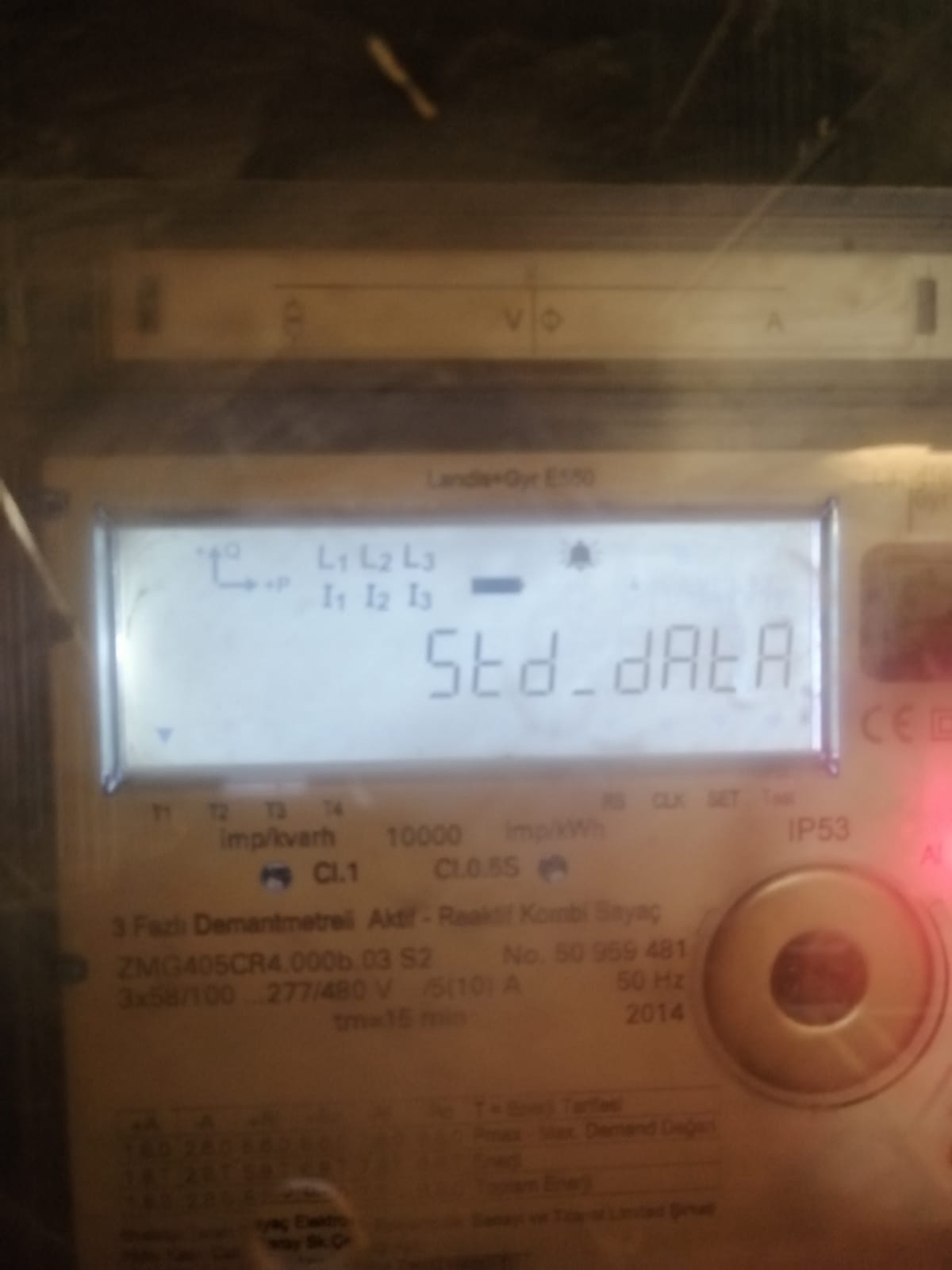

Öncelikle herkese merhaba, Elektrik-Elektrik Mühendisiyim yeni mezunum ve bulunduğum şehirde yeni bir işe başladım.Yaklaşık 1 aydır çalışıyorum. Fabrika da tek eem i benim. Sizlere şöyle bir sorum olacak
Geldiğim günden beri sayaç takiplerini ben yapıp kompanzasyon değerlerini hesaplıyorum. 22 Ağustosta işe başladım ve işe başladığım zaman ki kapasitif değerim ortalama 19 % lardaydı ay sonu olduğu için manuel olarak kapasitörlerin çoğunu kapattım. Sonraki ay geldi (01.09.2019 ) Hergün aynı titizlikle gidip sayaçları alıyorum. 580 sayacım devamlı olarak artarken 880 sayacım kımıldamıyor. (Ayın başında yaptığım hesaplara göre kapattığım kondansatörleri auto moduna aldım ki ayarladığım değere göre otomatik olarak devreye kondansatör alsın ve çıkarsın). Ancak şöyle bi durum ortaya çıktı, auto modda olan kondansatörlerimin devreye girmediğini düşündüm. Çünkü çalıştığım şirkette hiç bi zaman kompanzasyonla tam anlamıyla ilgilenilmemiş, kondansatörlere giden kontakların çoğu yanık, şartelleri gitmiş şekilde olduğundan dolayı olduğunu da düşündüğüm bu sorun daha da karmaşık bi hal almaya başladı şöyle ki. 2 gündür verileri alıyorum ve işliyorum. 880 sayacım da artma olmuyor 177.531 177.531. Bende bir hata olduğuu düşünüp. Manuel olarak açtım kondansatölerin bazılarını ancak yaklaşık 8 saattir fabrika çalışmakta ve hiç bir makina da durma söz konusu değilken neden 880 sayacım yaklaşık 8 saat boyunca artmamış olabilir ? Sayaç bozuk olabilir mi ? (Manuel olarak aldığım kondansatörlerden hepsinin yanık ya da kontaktörünün patlak olduğunu düşünmüyorum) Eğer sayaç bozuk ise bunu kime bildirmem gerekir ? .

İlginiz için teşekkürler. Sayaçta gördüğümüz alarm işareti neyin alarmı olduğunu bilmiyorum. E550nin datashetinde alarmın ne anlama geldiğini bulamadım bunun hakkında bilgi verirseniz sevinirim.

Sayacımda alarm simgesi var ama alarm kodu yok FF0 00000000 gösteriyor bunun anlamı nedir konuyla ilgili obis kodlarını atam arladaşınkinde yazmıyor yardımcı olursanız sevinirim
8.80, capasitif ölçme menüsü değilmi, zaten kondansatörler arızalı devre dısı vs, dıyorsunuz. Bu durumda reaktıf artar capasitif artmaz, 1.80 ; 5.80 ; 8.80 menulerini aynı anda alıp, bır kaç saat aralıklarla not alıp, paylaşırsanız bır daha düşünelim.
Evet 880 kapasitif sayacı doğru ama ben elle manuel olarak kondansatörlerin çoğunu açtım. Aralarında çalışanlarda var. Yaklaşık olarak 15 20 tane kondansatör devreye aldım manuel olarak ama 880de hiç bir değişiklik görememem çok ilgincime gitti.(Yani sizin dediğiniz gibi saat başı alsam dahi sayaçta değişme yok. 3 gündür değişme yok hatta 880 sayacında. ) Sayaçta alarm simgesi var. Std_DATA ya uzun basıp menüsüne girdiğimde ilk olarak F.F.0 00 00 00 00 ı görüyorum ancak böyle bi alarm kodu yok. Dolayısıyla sayaçtaki arızayı da bulamıyorum.Sizin için 3 günlük 180 580 880 i atayım. Değerler yukarıdan aşağıya doğru günler olmak üzere.
