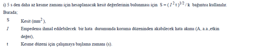

Merhabalar,
Ges sahasında tüm metal aksamlar için yapılan koruma topraklamasında kullanılan 30x3,5 mm galvanizli şerit veya 1x25 nyaf iletkenin kesit hesabını yapmam gerekiyor. Topraklamalar yönetmeliğinde ;
bu hesap yöntemi verilmiş. I kısa devre akımı olarak hangi noktanın hata akımı değerini hesaplamam gerekir. Ve bu formülle mi hesaplanıyor. Teşekkürler
Trafo buşinglerinden gövdeye oluşabilecek hata akımı en yüksek olacağı için o noktada bir kesitin kurtarıp kurtarmadığına bakmanda fayda var, onun dışında 25 mm2koruma topraklaması kablosunu trafoya en yakın hangi noktada kullanıyorsan o noktadaki hata akımını hesaplayıp kesit kontrolü yapabilirsin
