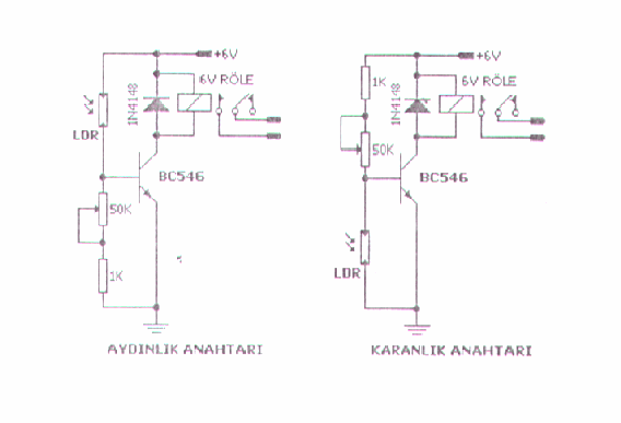

karanlıkta akım geçişine izin veren devreyi ldr ile nasıl yaparım , karanlıkta kendiliğinden yanan led ?
Aşağıda ister karanlık ister aydınlık için kullanabileceğiniz bağlantı şeması var. Röle çıkışına led bağlayabilirsiniz.
Diyod ve röle kullanmayıp direk led koymalısın bir de led rengine göre akım sınırlayıcı direnç.

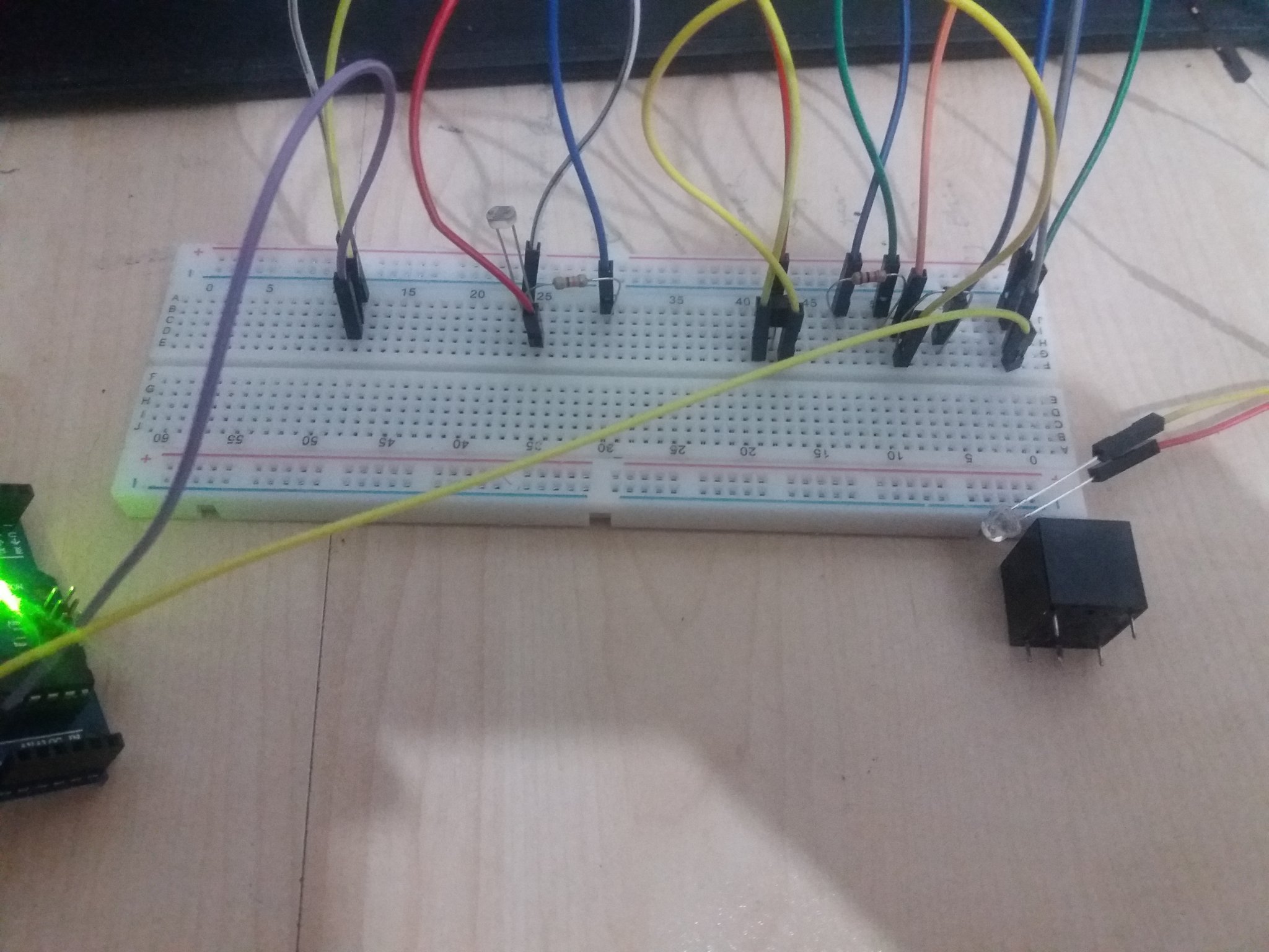

bağlıyamadım röleyi öbürlerindende emin degilim
Resimden pek bisey anlasilmiyor ama en azindan potansiyometreyi goremiyorum.
Benim verdigim devreyi yapiyorsaniz devrede 50 k ohm luk bir potansiyometre bulunmakta.
o bende o ne diyodum 47k direnc aldim onun yerine
47 k sabit direncle bu devreyi saglikli calistiramazsin hassasiyet ayari yapamazsiniz. role icinde musait oldugumda cozebilirim yada vakti olan arkadaslar yardimci olabilir.
