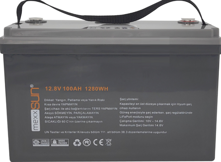

Mexxsun da kendi ürettiği LFP aküler için aşağıdaki etiketi kullanmış. 14.60 volt'u doğru hatırlamışım. Yine de üreticinin önerilerine bakmakta fayda var!

Şarjda iken %100 dolu olduğunda 14.6 volt.
Şarjda ve deşarjda değilken yani dinlenme halinde %100 dolu 13.6 volt
Deşarjda ölçersen yüke göre değişir. O yüzden güvenli değil.
