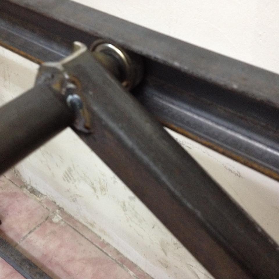

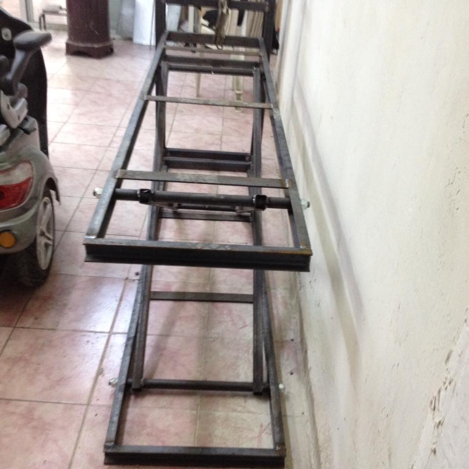

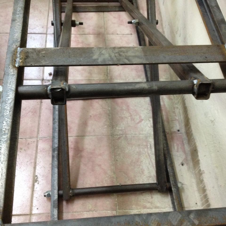

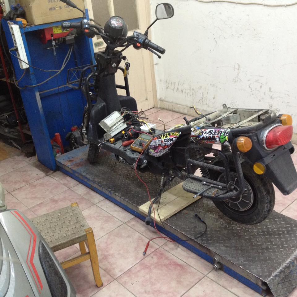

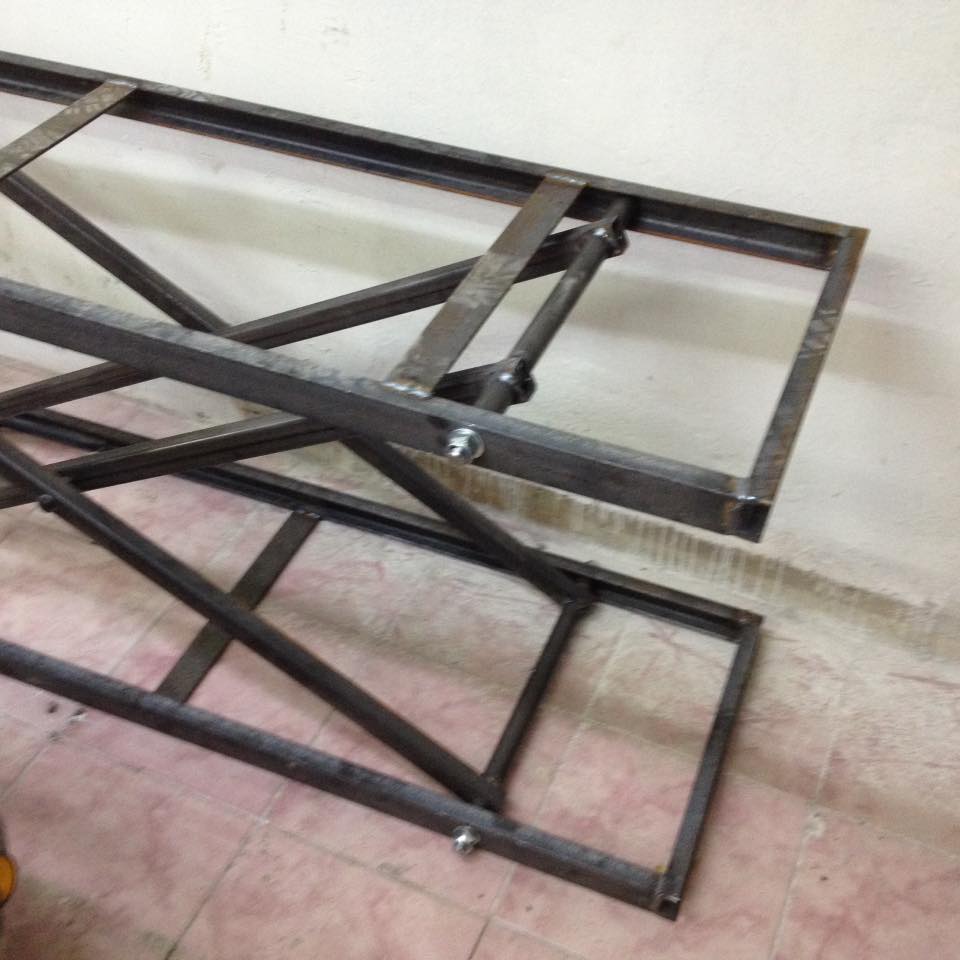

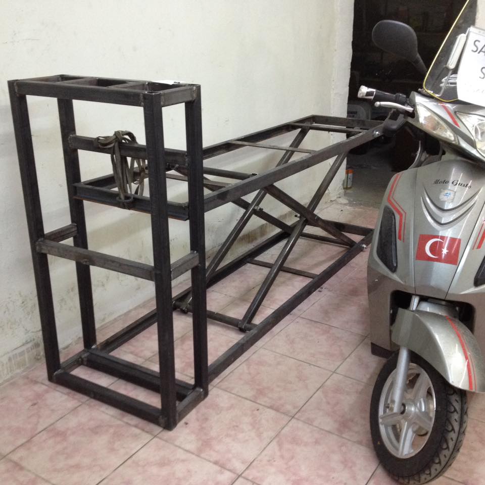

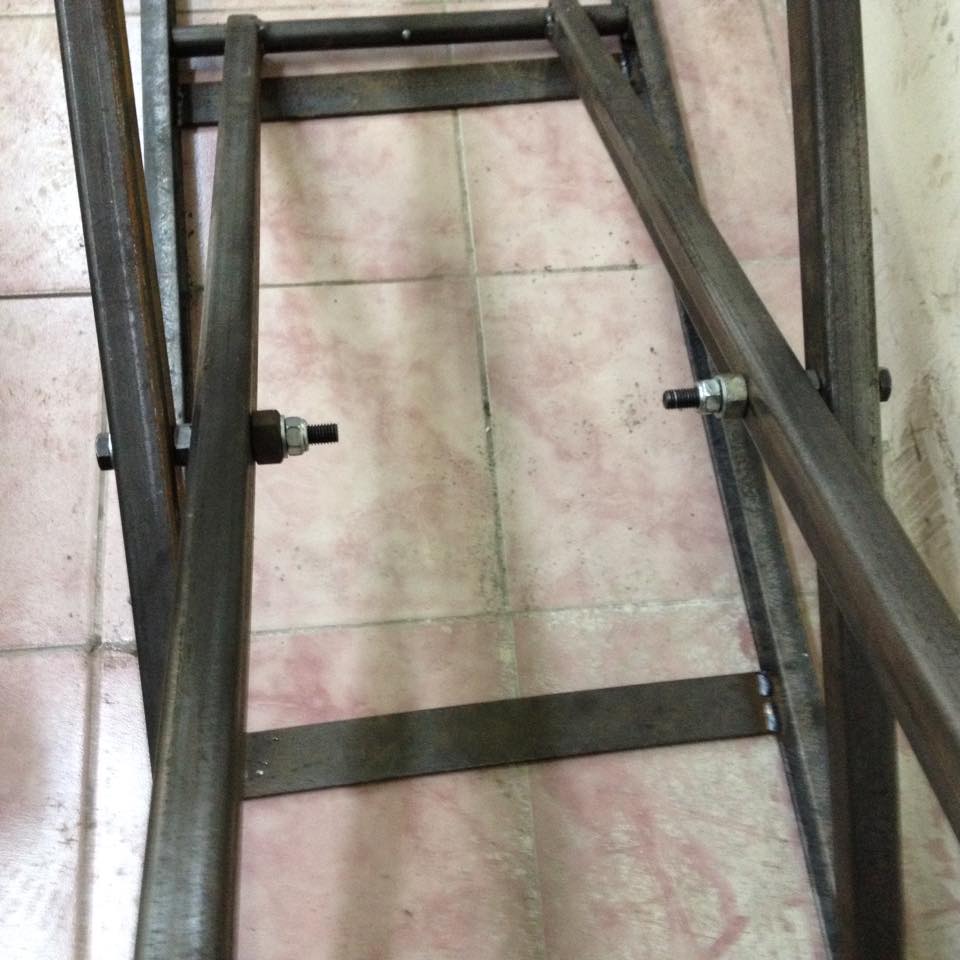

kendi yaptığımız motorsikletler için var.detaylı fotoları atarım.
motorsikletler için LİFT
    64.9 KB · Görüntüleme: 48
