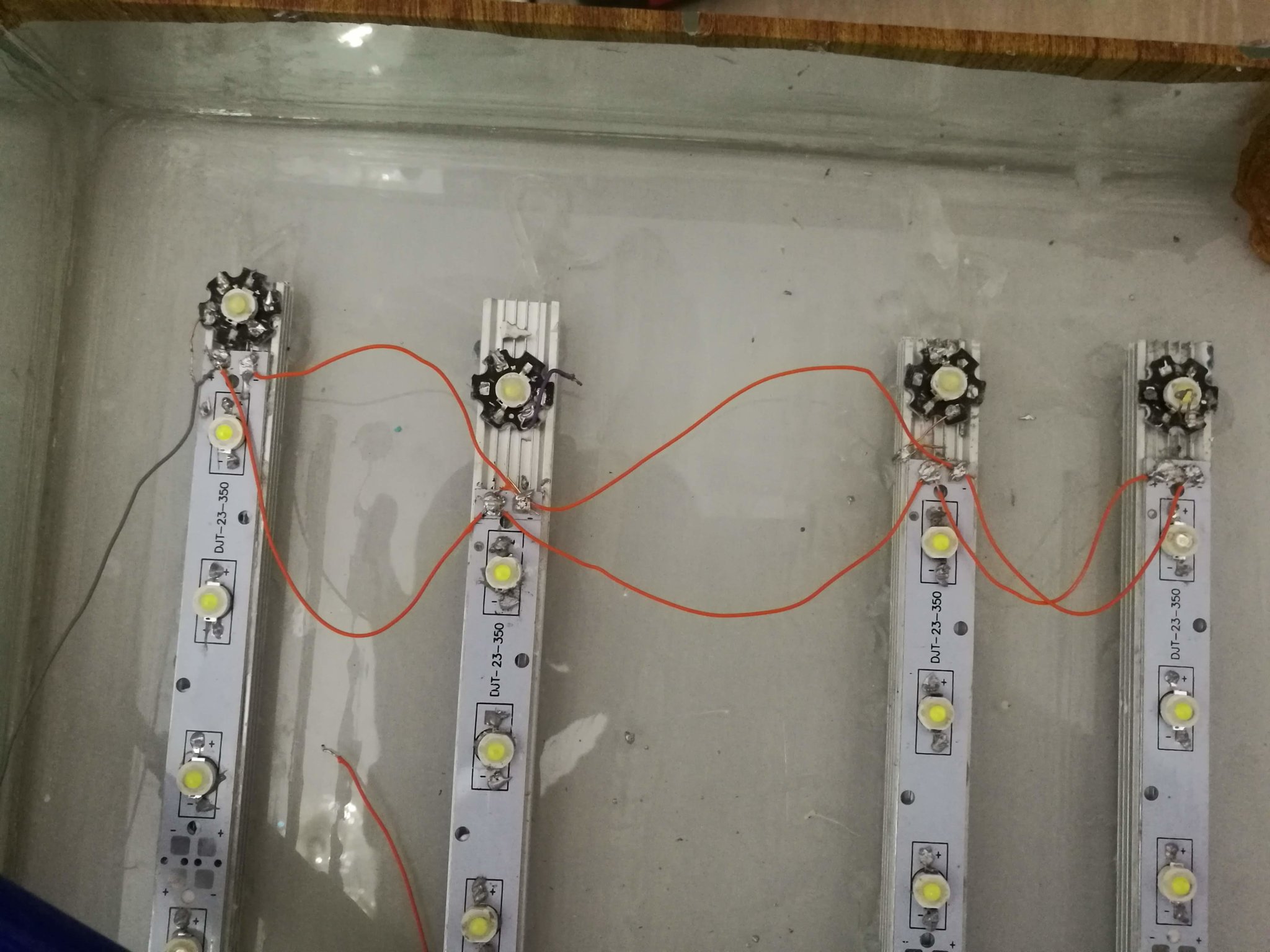

Line pcb ile 4 paralel 12 seri olacak şekilde bağlantı yapmak isitiyorum ama ne denediysem olmadı. Yardımcı olursanız gerçekten çok sevinirim.
    455.9 KB · Görüntüleme: 31
Ledleri bir türlü yakamadım + yı + - yi - ye bağladım yinede olmadı

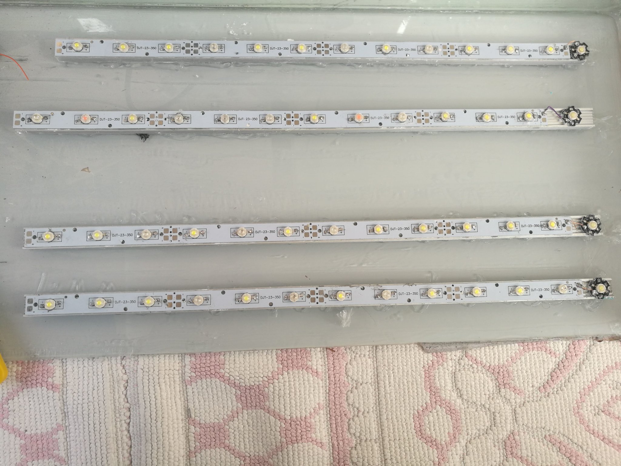

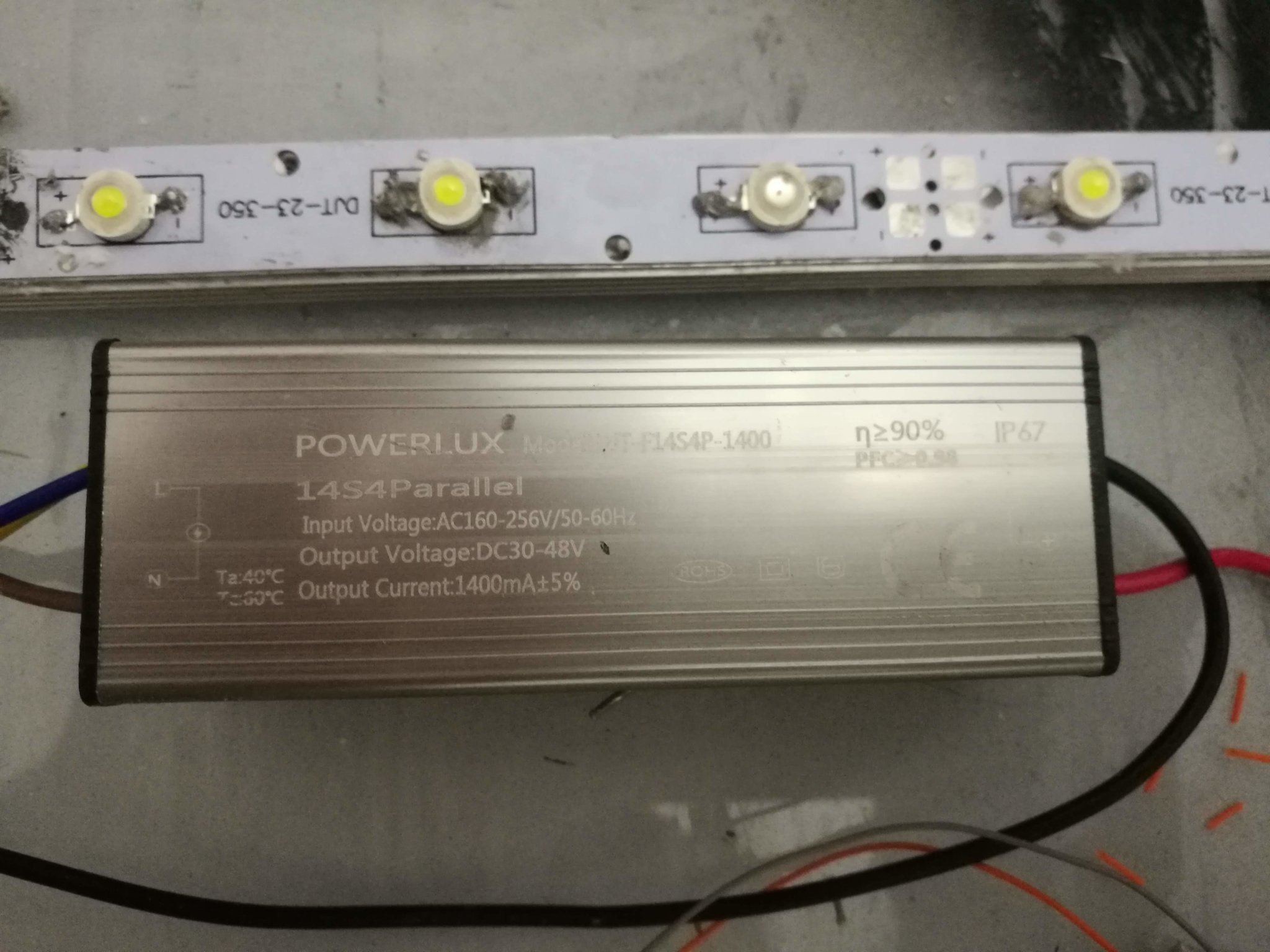

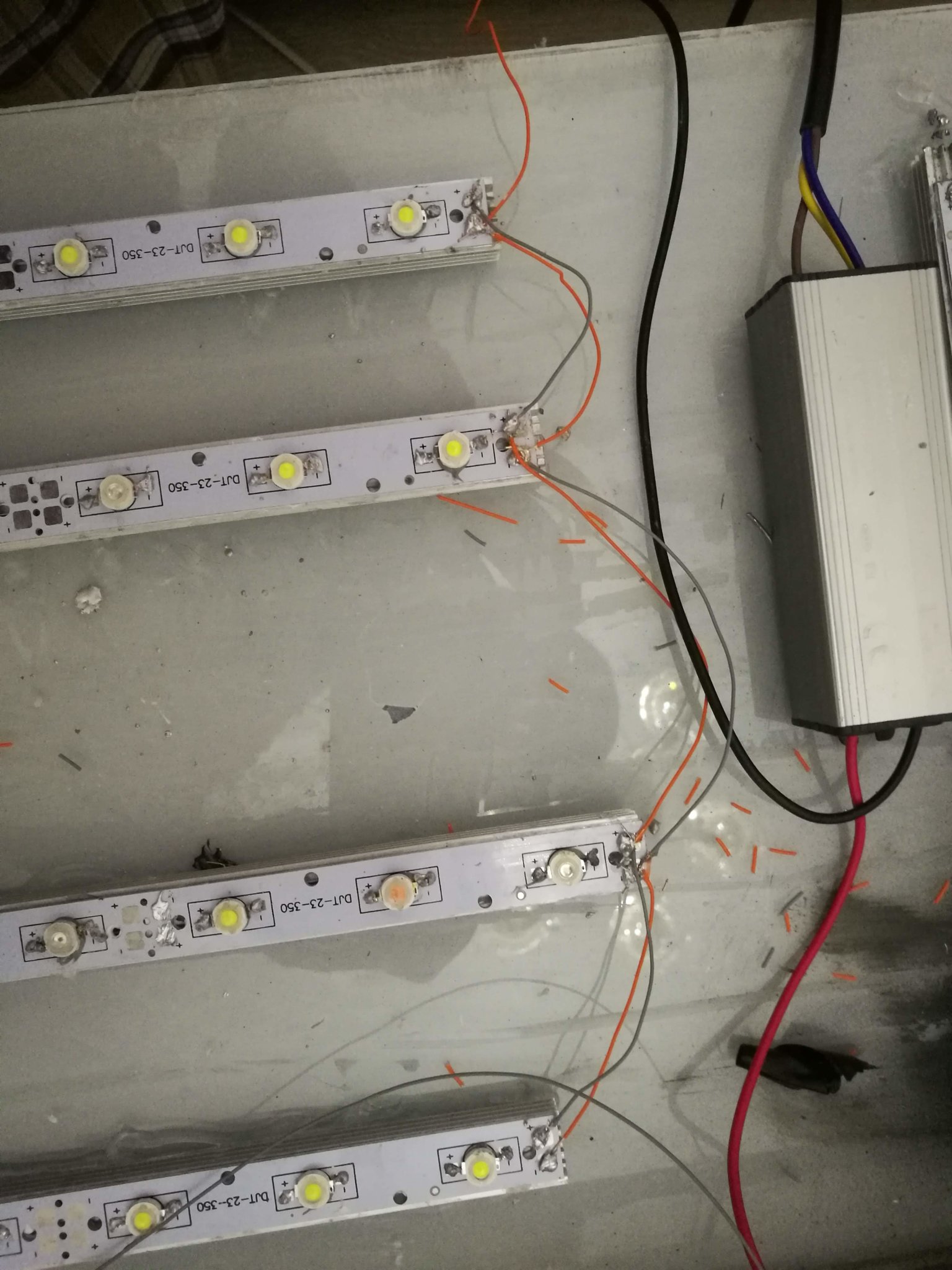

1400 ma led driver kullanıyorum 14 seri 4 paralel çalıştırabiliyor. Ama bu pcb de paralel bağlantıyı çözemedi.

paraleli boşver, o pcb ler tek başlarına yanıyor mu 12 led birden

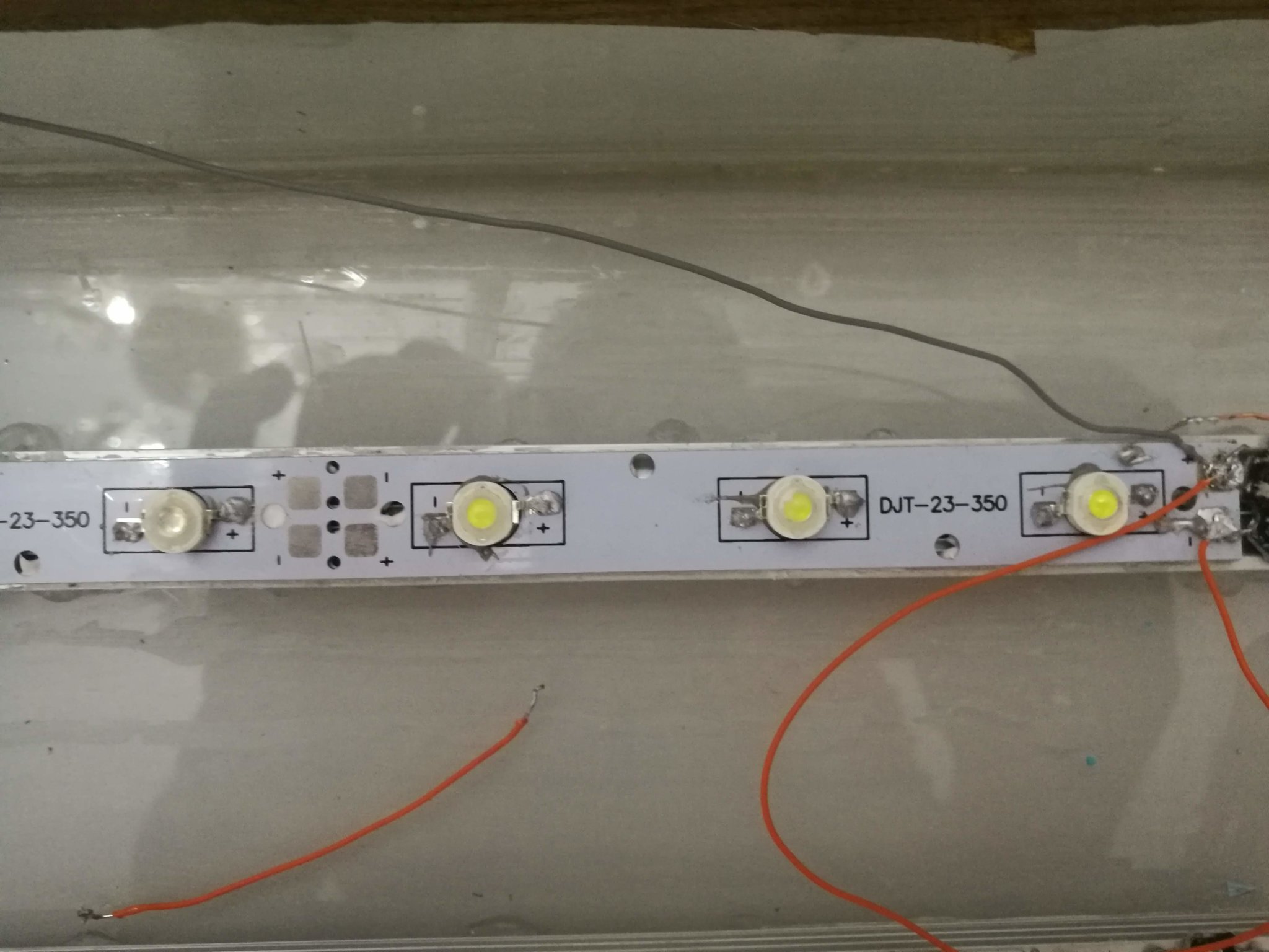

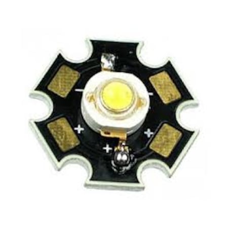

ledin delik olan ayağı + dır, sen - ye bağlamışsın, hepsi aynı ise adaptörden gelen uçları değiştir çalışacaktır, paralellerinde + ile + ve - ile - ise sorun yoktur
