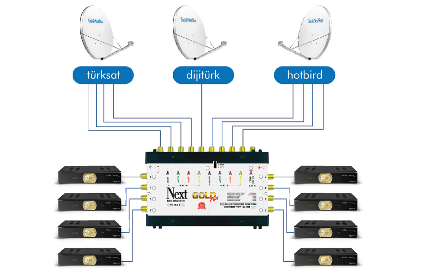

Müşterek uydu anten tesisatı kurulurken dikkat edilmesi gereken en
önemli husus, ihtiyacımızı karşılayacak kapasitede gerekli multiswitch’in
seçilmesidir. Multiswitch belirlendikten sonra gerekli uydu sayısı kadar
çanak antenler usulune uygun monte edilir. Bilindiği üzere Quadro LNB
çıkışları multiswitch’e bağlanırken LNB çıkışları ile multiswitch’in LNB girişleri
aynı olmalıdır. Aynı işlem 2.uydu ve LNB içinde geçerlidir.
Multisiwitch, aynı zamanda karasal yayınların uydu yayınları ile tek
kablo üzerinden alıcılara ulaşmasını sağlar; bunun için multiswitich üzerinde
karasal yayın için TERRESTRIAL girişi vardır. Karasal yayın anteninden
gelen kablo burada bu girişe F konektör vasıtası ile bağlanır fakat
tercih edilen karasal yayın kalitesini artırma adına karasal yayın sinyallerinin
bir yükselteç sayesinde yükseltilerek multiswitch’e bağlanmasıdır. Bu
şekilde daha kaliteli bir karasal yayını alıcılara ulaştırılmış olur. Son olarak
da multiswitch abone çıkışları F konektörler ile daire içlerindeki receiver
LNB girişlerine bağlanarak kurulum tamamlanmış olur.
