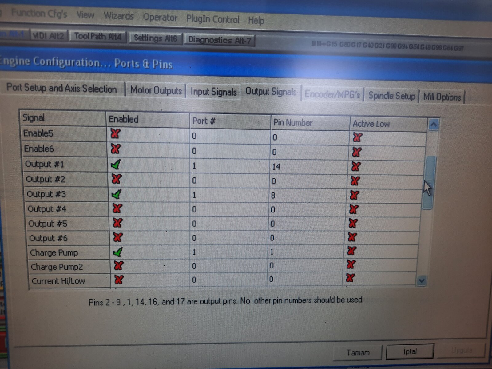

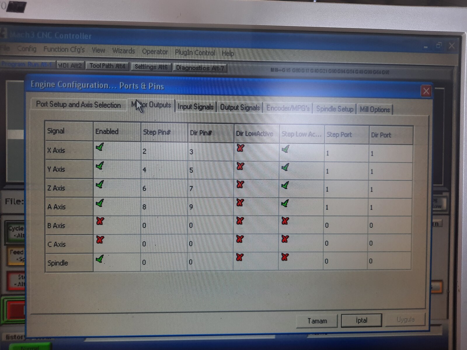

Arkadaşlar Merhaba, şirkette bir tane büyük platform CNC makinası var sürücüleri SG-AS30AF X ekseninde 2 adet Y ve Z ekseninde birer tane motorum var birde spindle motorum var. Aşağıdaki linkten detaylara da bakabilirsiniz.
https://www.sahinrulman.com/servo-motor-surucu-sgas30af
Bu makina normalde LPT kart ile çalışıyordu. Linux tabanlı Pathpilot programı ile çalışıyordu ama üretici firma şirketten birilerini arayıp programda birşeyler yapmış ve ardından cnc 2 3 ay sonra çalışmayacak şekle geldi. Şirket ile iletişime geçtiğimde 4000$ kart +yazılım güncellemesi istedi ama kart sağlam bu kartı Mach3 programı ile çalıştırabilir miyim. kart resmi aşağıdadır.

Bu kartı çok zor çalıştırırsınız lisanslı yazılım istiyor. Ama aynı kart birçok yerde satılıyor fakat her satılan bu kartın yazılımı farklı. Bu tip gantry işleme merkezleri basit bir cnc değildirler. 4000$ az bile demişler. Bu makine Seramik üreten bir şirketin bozüyük galiba. Öyle mach3 programı ile her makine çalışmaz. Bir eksende 2 motor var o makinada. Bunlar birbiri ile senkron çalışmalıdır. Küçük bir hatada köprü geri dönülemez şekilde yamulur. Bir de şöyle bakın olaya: mitsubishi cnc kontrol ünitesi taktırsanız 10.000$ ödersiniz. Ama 4000$ size çok gelmiş.

Aynı firmanın görselde aynı kartını kullandım. Plazma cnc için mach3 te problemsiz çalıştı. Yükseklik kontrolü sensör makrosunu vermedikleri için kartı iade ettim. 3 eksen problemsiz şekilde kullanabilirsin. Bu kartı win xp ile kullanman gerekiyor diye biliyorum. Mach3 ayarlarını yaptığında kart bağlantısı sağlanıyor ve kart üzerinde enable kırmızı ışığı yanıyor. Eksenkeri Bağladığınız pin ayarlarını girmeniz gerekiyor
