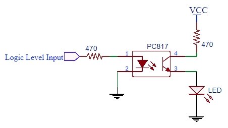

Mikroişlemcinin dijital çıkış portunu optokuplör ile elektriksel olarak izole eden temel devre şekli

Selam Arkadaşlar; Mikroişlemcinin dijital çıkış portunu optokuplör ile elektriksel olarak izole eden temel devre şeklinin proteusta çizimi lazım. (PIC16877a ile optokuplör'de PC817 olucak) Saygılarımla
led sol tarafta olsaydı daha iyi olurdu. led sinyal iletimini bozabilir.
Evet NPN transistçrün emiterine yük bağlamamak lazım,
bu şekilde beyze yük iletim gerilimi artı 0.7V uygulanırsa iletime geçer ama
iş optokuplör olunca beyz gerilimi değil opto ledinin ışığı sürüyor opto transistörünü,
yani problem olmaz.
Çizimde opto ledi ve transistörünün gnd leri farklı sembollerle gösterilmeli veya GND1 GND2 gibi isimlendirilmeli,
opto ledi ve transistörü aynı kaynağa bağlanırsa
opto kullanmanın izolasyon açısından bir anlamı yok sayılır.
