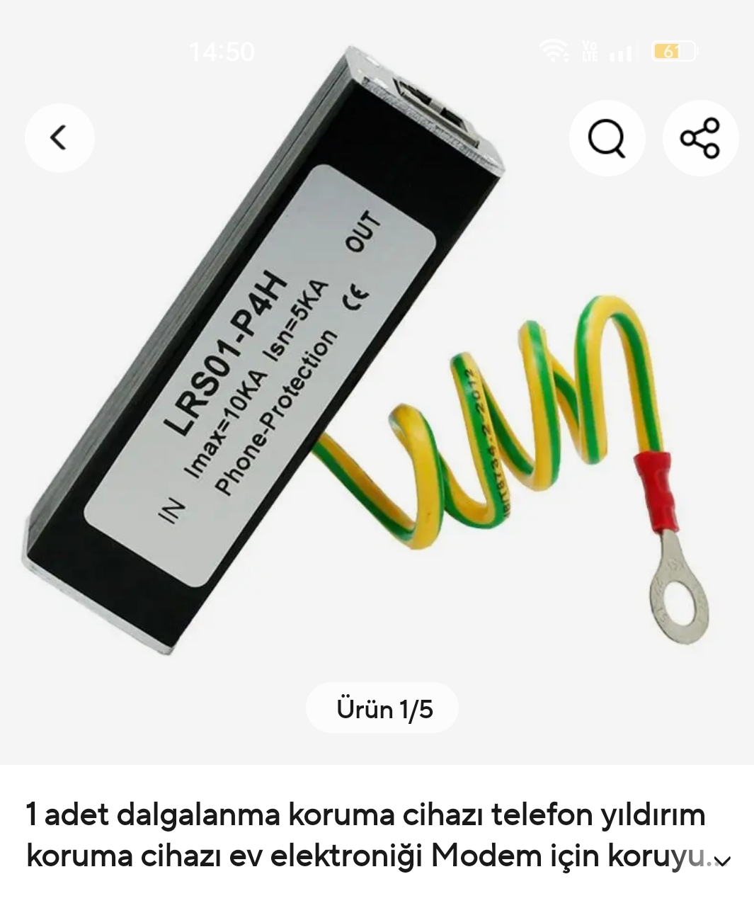

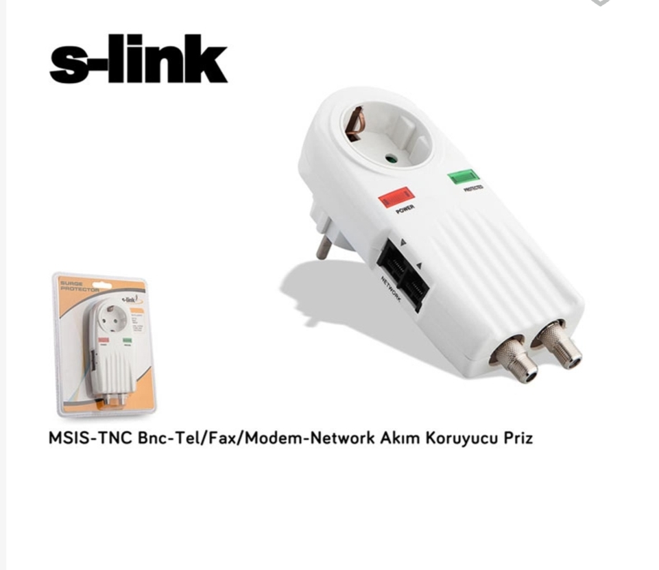

Merhaba ; Yağmurlu havalarda modemin fişini çekmeme rağmen köyde yıldırım düşmesi ile iki modemim kullanılmaz hale geldi. Türk telekom görevlisine durumu anlattığımda '' Modemin fişini çekmeniz yeterli değil , telefon kablolarını da çıkaracaksınız diyor.
Modemi akım korumalı bir prize takarak , yıldırım düştüğünde elektrik şebekesinden gelecek olumsuzlukları engelleyebilirim belki ama TELEFON HATTINDAN gelecek olumsuzlukları nasıl engelleyebilirim ?
Onun içinde koruma malzemeleri var.Onlardan kullanabilirsiniz.Benzer ürünler,Phoenix,Obo gibi firmalarlada bulunuyor.

US121136 WTH-SG/RJ45-O Data Parafudr ( Yıldırım Koruyucu) bu tarz rj45 çıkışlı
