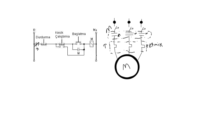

sa abilerim . okulda öğretmen bir motor devresi verdi . sınıfta 16 kişiyiz herkez kafayı yordu ama bir türlü bulamadık nasıl olacağını yardım edebilir misiniz acaba ? hocanın verdiği soruyu yazıyorum
Üç fazlı iki motor , aşağıda belirtilen şekilde çalışacaktır . buna uygun devrenin kumanda şemasını TSE dikey normu ile çiziniz .
1-birinci motor start butonuna basıldığı sürece çalışacaktır.
2-ikinci motor start butonuna basıldıktan sonra sürekli olarak çalışacaktır.
3-stop butonuna basılınca sistemin enerjisi kesilecektir.
Yukarıdaki şartları sağlayacak şekilde kumanda ve güç devresini TSE dikey Normda Çiziniz.
sorunuzu yanlış anlamadıysam devreniz bu a kontaktörü ne 1 motor m kontaktörüne 1 motor bağlayın

devrenin kumanda ve güç devresi bu yani dimi internetten modülden buldum bunu
Devrede tek motor kullanılacaksa bu devre olur yok iki motor kullanılacaksa sn @demirer34 ün devresi kullanılmalı.Güç devresinede ekleme yapılacak böylelikle.
Ek. Şunuda belirtmek lazım demirer34 ustamızın devresinde iki motor aynı anda çalışmaz nasıl bir devre istediğinizi belirtirseniz ona göre nokta atışı yapılır
