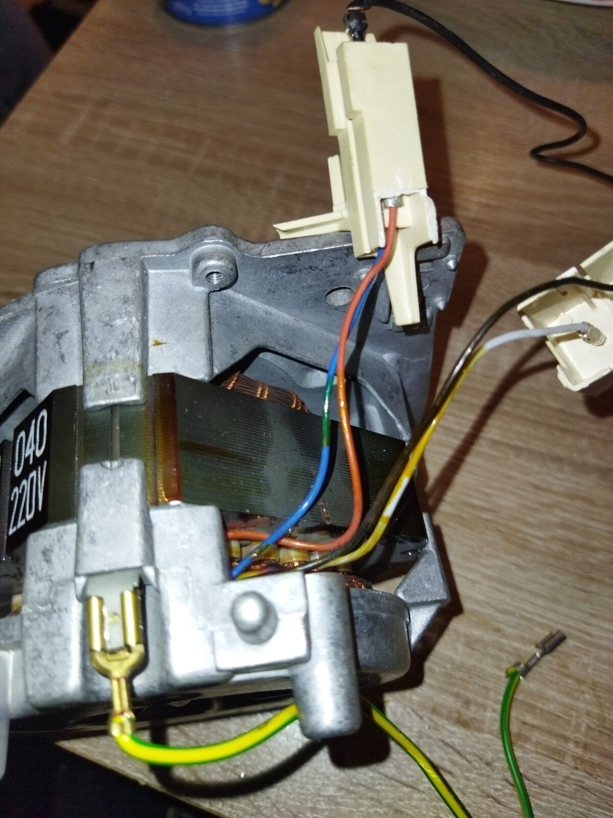

Merhaba arkadaşlar elimde bulaşık makinesinden çıkardım küçük bir Universal motor var biraz fazla kablolarını kestiğim için şu anda sadece 4 kablo kaldı ve bunlar kırmızı mavi sarı ve siyah ve şu anda bağlantısı nasıl olmalı bir bilgim yok lütfen bilen arkadaşlar kısa bir bilgi verebilir mi teşekkürler iyi günler diliyorum

Muhtemelen enduvili bir motor bu.
4 kablo dan iki tanesi kendi arasinda diger ikisi de kendi arasinda omaj gosterir.
Bunlari seri baglarsan motorun donmesi lazim.

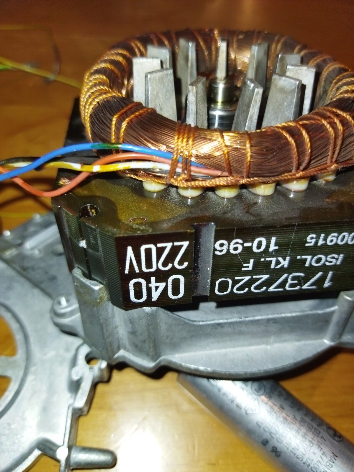

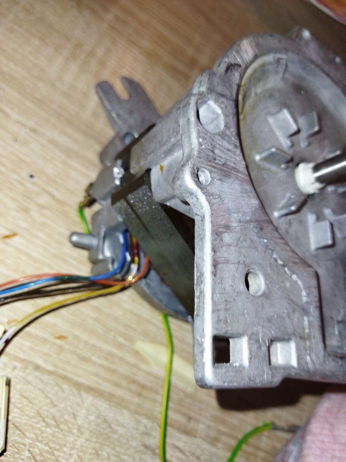

Merhabalar teşekkürler cevabınız için ben arka kapağını da sökmeyi denedim ve 4 kablonun da sargılara bağlı olduğunu gördüm ve ayrıca bir kondansatör lar fotoğraf göndereceğim lütfen hangi kablolar hangileriyle seri bağlanacak bilgilendirirseniz memnun olurum teşekkürler

Yok yok. Kondansator varsa dediklerimi unutun.
