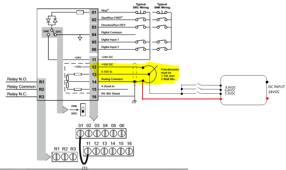

Asenkron motoru plcde hiz kontrorlu yapicam surucuyu motora plcde baglanti semasinda nasil baglarim
PLC ile sürücüyü nasıl haberleştirecekin..
Surucu bilgisi yok bana sadece şema lazim olayin aslı şu benim 3 tane butonum var butonlarin her biri motoru farkli bi hizda calistiriyo s71200 dcdcdc de yapicam bu işi motor kontrol karti 0-10v caliscak baglanti semasini cizicem rolenin acik kontagindan direkt kontaktore gidemem cunku analog veri bu surucu tasarlicam mecbur iste tam bu noktada takildim baglanti nasil olmali
Sürücünün dijital inputlarına mandal anahtar bağla istediğin hızıda ata hangisini açarsan o hızda dönsün basit bir iş için plc ye gerek yok bence
Memocan'a katılıyorum. Sürücülerde Start, stop, DI 1, DI 2 gibi klemensler var. Bana kalırsa eğer senin prosesin için bir sorun olmazsa Start ile beraber Min frekansta çalışsın DI 1'i aktif ettiğinde atadığın frekansa çıksın. DI 2'yi aktif ettiğinde ise istediğin diğer frekans devreye girsin. Diğer bir yol ise;
PLC'ye göre daha ucuz bir yöntem olabilir. 0-10 VDC Kademeli güç kaynağı bul. Güç kaynağının kademeli olarak bölünmüş gerilimlerini Sürücünün 10K pot ile hız ayarlarığın 0-10VIN ucuna bağla. Örnek olarak bir uygulama yaptım ama işini görür herhalde. Eksik veya unuttuğum bir şey varsa ustalarım düzeltsin lütfen.
