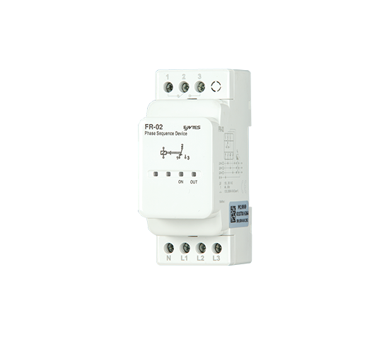

faz sırası rölesi var onula motoru sürünce ters dönmez.
https://www.entes.com.tr/faz-sirasi-rolesi

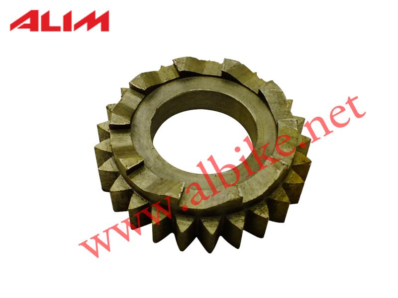

Motor klemensınden degısım olursa ters donmeyı onleyemezsın.hıc bır metodla.. onun için derin kuyu pompalarında kullanılan duzenegı uygula motor mılınde fan tarafında pımler olur .bu pımler tek yonlu bır plakaya basar.ve yanlızca ters yone donus yapabılır.ılk startta bunu anlarsın.yskın kumandda ıle motor basından calıstırarak yon kontrolu yap.

Faz sırası rolesi kullanabilirsiniz. Motorunuz sadece istenilen yönde dönecektir.
..motorun imal edildiği yerdeki R fazı ile takıldığı yerdeki R fazı aynı olabilir mi..olursa faz sırası rölesi işe yarar..
