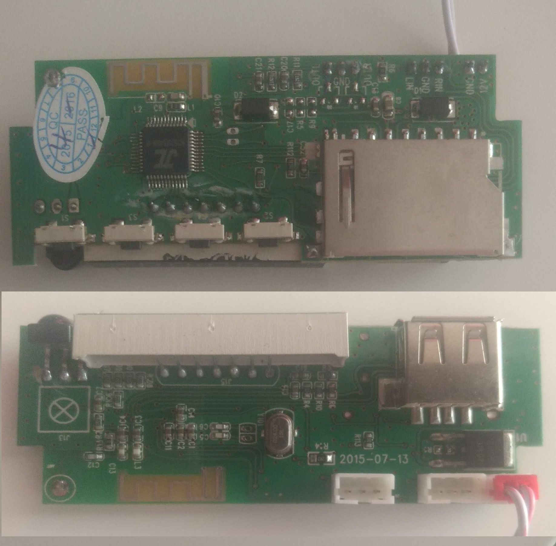

mp3 decoder bağlantısını yaparken sanırım kısa devre yaptırdım ve çalışmıyor. Tamir edilebilir mi? Neresini kontrol etmem lazım?
Kapağını aç içinde sigortası olması lazım sigortasını attırmış olabilirsin. Resmini çek buraya koy burdaki uzman olan arkadaşlar daha detaylı bilgi verirler.
Resim net degil. Parca ve isimler gorunmuyor.
Kablo baglantisinjn oldugu yerdeki U1 in orta bacaginin ordaki parca nedir sigorta olabilir. Bakmak gerekiyor.
Net resim ekleyebilirmisiniz daha bol isikta cekilmesi netligi arttirir.
Cok zor ihtimal ama U1 in uzerinde ne yaziyor. Muhtemelen 5 volt regule entegresi adini yazarsaniz kontrol edebiliriz. Cikis vermiyor ise degistirmek gerekebilir.
Devreye enerji verince isinan parca varmi kontrol edebilirmisiniz? Olcu aletiniz varmi kullanmayi biliyormusunuz?
Maalesef o kadar donanımlı değilim. Bir bakayım, teşekkürler.
U1`de 78m05 yd1407 yazıyor.
Tamam 5 volt regule entegresidir o .
Elektronik olcumden anlayan birinden destek aliniz. 12 volt verip bu regulatorun cikisinda 5 volt varmi olcunuz. Yoksa yenisi ile degistiriniz.
