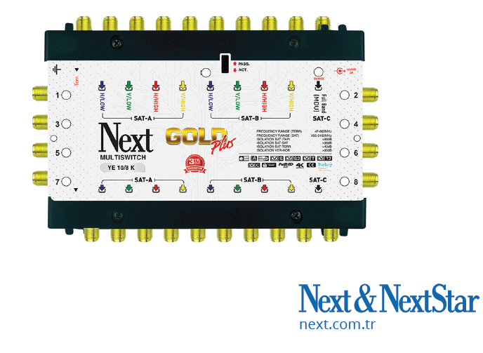

Bir multiswitch üzerinde girişler ve çıkışlar bulunur. Multiswitch’ler giriş ve
çıkış sayıları ile kaskad bağlantıya sahip olup olmamalarına göre isimlendirilir.
Örneğin (10x8)’lık bir multiswitch’in10 adet girişi ve 8 adet çıkışı vardır. Bu
multiswitch 2 adet çanak anten üzerindeki quadro (4’lü) LNB’den gelen 8 girişi,
ek olarak 1 adette normal TV anteninden veya anolog yayından ge len bilgiyi
(UHF, VHF) alarak, çıkışından 8 adet kullanıcının bağımsız olarak k ullanmasını
sağlar.
SAT SYSTEM A : 1. çanak anten sistemi quadro lnb girişleri.
SAT SYSTEM B : 2. çanak anten sistemi quadro lnb girişleri.
Low Band V : Vertikal (dikey) Altbant.
Low Band H : Horizontal (yatay) Altbant.
High Band V : Vertikal Üstbant.
High Band H : Horizontal Üstbant.
Terr. : Terrestrial (yerel) TV anten (UHF, VHF) ve anolog yayın bağlantıları için.
Receiver 1...16 : Çıkış uçları.
