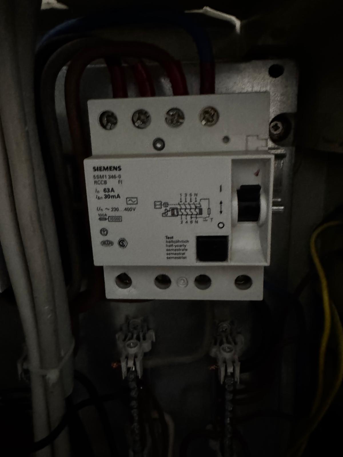

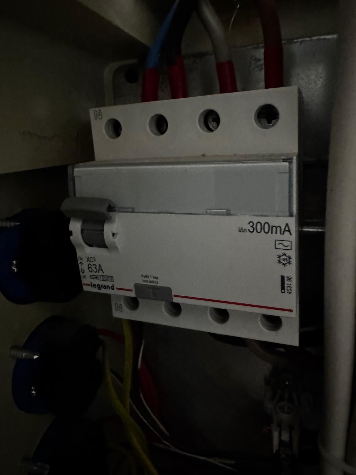

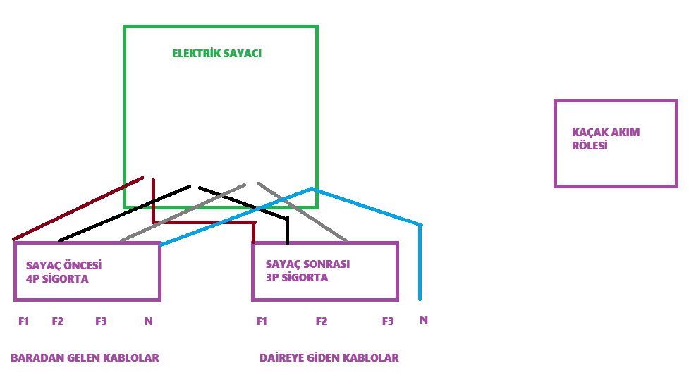

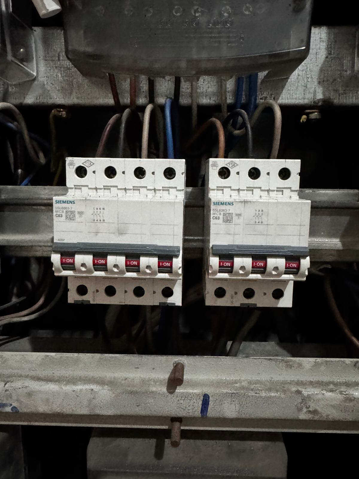

Aşağıdaki resimde baradan gelen kablolar 4P sigortaya giriş yapıyor. 4P sigortadan çıkan kablolar elektrik sayacına giriyor. Elektrik sayacından çıkan kablolar 3P sigortaya giriyor. 3P sigortadan çıkan kablolar daire içerisindeki kaçak akım rölesine gidiyor. Nötr, sayaçtan direk olarak daire içerisindeki kaçak akım rölesine gidiyor. Kaçak akım rölesinden ise daire içi sigortalara dağılımı yapılıyor. Standart bağlantı bu şekilde.
Nötr kablosunu gevşek bırakırsak yangın çıkma ihtimali yüksek.
Sayaç öncesi 4P sigortadan önce baradan gelen kablolarda nötr ile fazlardan birini yer değiştirirsek ne olur ?
Tabi ki sigorta kapalı iken işlem yapılacak. Sigorta açıldığında ne olacağını merak ediyorum.
Sayaç öncesi 4P sigortada nötr hiç bağlamazsak ne olur ?

Sorun nedir ?
Faz nötr kopması mı ?
Diğer tüm cihazların bozulması sorunu !!!
Gevşeklik nerede olur ?
Kablo eksiz direk hat değil mi ? ( kablo ekli ise ekinde )
Nötr sorunu olsa . ( tüm ek yerlerden )
Sebekeden nötr kopması ve darbe !!!
Bina içinden
Sayaç öncesi siğorta veya kofre vs .
Abone sayaç giriş siğorta klemensi
Sayaç nötr giriş ve çıkış klemensi
30mA ve 300mA kaçak akım rölesi klemensi
Tüm ek yerler arıza nedenidir .
Hangi birine önlem alınabilir .
( Elden geçirip sıkıştırma ürün bozuksa ve özelliğini yitirmişsse değişimi )
Dıstan ( şebekeden gelen arıza da olmasın )
Sİğorta kaçak akım vs bağlantıları da es geçelim .
Tüm daire içine hat gelse bile ara sayaç klemensi var .
Kısmende önüne geçmek için bina ve daire içi siğorta kutusuna koruma ürünleri takılması ile .
