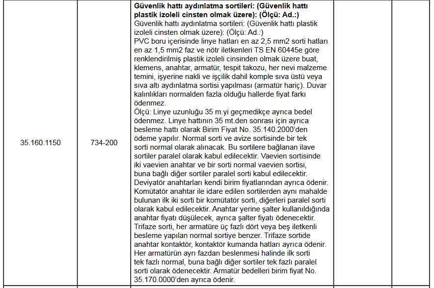

Selam bir kamu projesinde ortalama bir odanın elektrik tesisatı nekadar tutar? Bayındırlık pozları geçerlidir. Çünkü 30 metreye kadar linye ücretsiz ve prizler içinse extra ücret ödenmez priz sortisi fiyatı içindedir vs gibi durumlar varmış.
Örnek:
- odada 4 priz, 1 komütatör anahtar, 2 lamba var.
- Buattan prizlere olan priz sorti uzunluğu 10 metre
- buattan lambaya olan lamba sorti uzunluğu 5 metre
Bunun hesabı nasıl yapılıyor?
Bir kaç kişi kablo uzunluğu önemli değil 2 priz varsa 2 priz sortisi demektir. Bunun fiyatına eşittir vs dendi. Ondan size soruyorum ?

30 değil 35m. Verdiğiniz örnekte 4 Ad priz sorti ve 1 Ad komütatör sorti bulunmaktadır.
2019 fiyat ve analizleri aşağıdaki linkten indirebilirsiniz.
